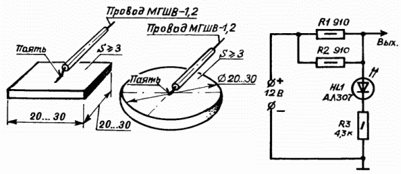

Предлагаемое самодельное устройство позволяет поддерживать значение потенциала влажных участков поверхности кузова или корпуса машины на уровне, необходимом для полной остановки и прекращения коррозийных процессов за счет разрушения защитных электродов (анодов). В их качестве могут использоваться как разрушающиеся материалы (нержавеющая сталь, алюминий), требующие замены через 4-5 лет, так и стойкие (например, карбоксил, магнетит, графит) в форме прямоугольных или круглых пластин площадью 4-9 см2.
Прямоугольный и круглый электроды, а также принципиальная электрическая схема блока для антикоррозийной катодной защиты техники.
Конечно, в простейшем виде катодная защита может состоять лишь из металлических электродов, подключаемых к «плюсу» аккумулятора. Но тогда трудно контролировать возможное короткое замыкание электродов на кузов автомобиля и работу устройства в целом. Вот почему нужен несложный электронный блок, потребляющий от аккумулятора мизерный ток (около 2 мА).
Если один из защитных электродов начнёт вдруг замыкать на кузов автомобиля (корпус сельхозмашины), индикатор HL1 прекращает светиться. Следует немедленно отсоединить источник электропитания и приступить к поиску и устранению замыкания.
Среагирует полупроводниковый индикатор HL1 и на повышенную влажность кузова автомашины-снижением яркости свечения, указывая на усиленную работу катодной защиты.
При использовании этой защиты от коррозии следует помнить, что одним электродом обеспечивается катодная сохранность 0,2-0,4 м2 металлической поверхности. Устанавливаются такие электроды только на места, защищённые лакокрасочным покрытием. А закрепляются эпоксидным клеем или шпатлёвкой на его основе, причём наружная сторона электродов должна оставаться свободной от какой бы то ни было электроизоляции.
Электронный блок размещается в любом месте автомобиля (мотоблока, трактора и т.д.) и присоединяется к бортовой сети так, чтобы он оставался постоянно включённым (кроме аварийных ситуаций, когда его необходимо срочно обесточить).
Потребляя тока не больше, чем электромеханические часы в салоне автомобиля, катодная защита гарантирует длительную эффективную работу даже при сильно разряженном аккумуляторе.
