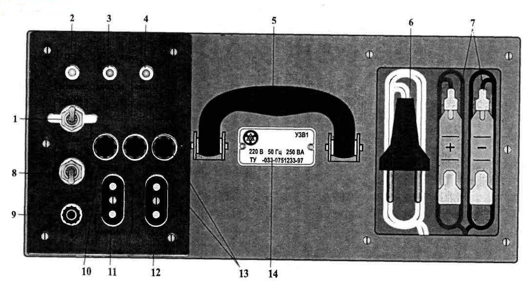

На лицевой панели расположены:
  1. тумблер включения сети;
  2. индикатор включения сети;
  3. индикатор заряда;
  4. индикатор разряда;
  5. ручка для переноса;
  6. шнур подачи сетевого напряжения с вилкой;
  7. зажимы для подключения аккумулятора;
  8. тумблер изменения тока заряда;
  9. клемма заземления;
  10. вставка плавкая 1 А;
  11. перемычка;
  12. розетка подключения нагрузки 36 В;
  13. вставка плавкая 3 А:
  14. шильдик.
