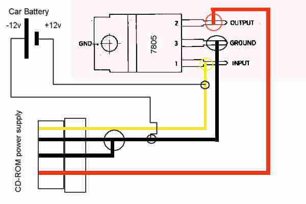

Регулятор напряжения 7805
В простонародье- КРЕНка самая обыкновенная. Он нужен для преобразования 12 Вольт от аккумулятора автомобиля в необходимые +5, которое подаётся на CD-Rom. Будьте внимательны: он будет нагреваться и поэтому к ней потребуется радиатор.

Соединяем вместе два чёрный провода для питания CD-Rom с корпусом автомобиля и с ногой "Земля" на 7805. +12 В от автомобиля соедините с жёлтым проводом и с входом (1я нога) 7805. Выход (2я нога) от 7805 соедините с красным проводом питания CD-Rom. Это обеспечит питание +5 Вольт.

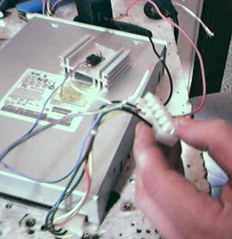

Спаиваем провода на 7805. Будьте осторожны, не сделайте короткое замыкание!
радиатор с КРЕНкой лучше всего прикрепить к корпусу- во первых и болтаться не будет а во- вторых еще и дополнительная теплоотдача получится.

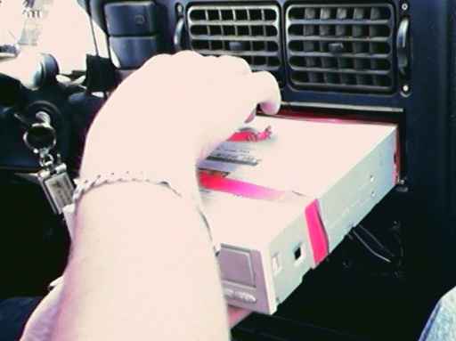

Крепим полученную конструкцию в панель предназначенную для установки автомагнитолы

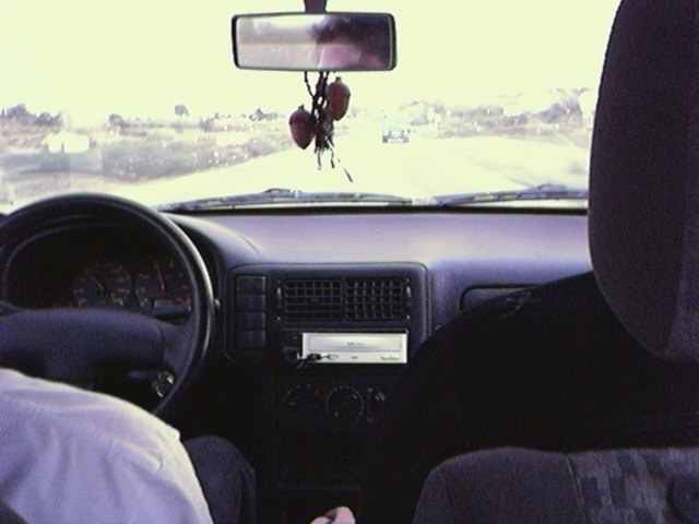

Если все в порядке- то можно ставить и на авто
