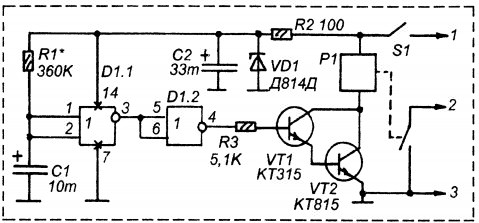

Простенькое устройство, предназначенное для того чтобы сбить с толку угонщика автомобиля. Работает оно так: автомобиль заводится, но поработав 5-7 секунд глохнет. Создается впечатление что вся хитрость "противоугонки" находится в топливной системе, однако искать ее там будет бесполезно.
схема устройства
По сути вся схема- простенькое реле времени, которое блокирует систему зажигания.
подключается оно к автомобилю следующим образом: контакт "1" в цепь питания при включенном зажигании, контакт "2"- к точке соединения провода прерывателя, контакт "3" - на "массу".
Кнопка S1 выключатель устройства (устанавливается в потайном месте)
Микросхема D1- можно применить К561ЛА7, К561ЛЕ5, К176ЛА7, К176ЛЕ5.
Реле- обычное автомобильное.
