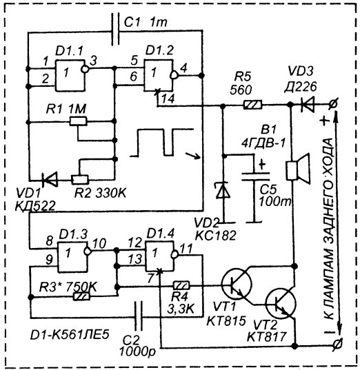

Ниже предлагается схема- сигнализатор заднего хода, которая издает короткие тональные импульсы. Такой сигнал быстрее обратит на себя внимание и заставит пешехода посторониться.
Схема сигнализатора
Звуковой сигнализатор "Задний ход"
Схема достаточно проста и собранная из заведомо исправных деталей в настройке не нуждается. Отдельного питания схема не требует- она подключается непосредственно к самим лампах заднего хода и получает питание при их зажигании.
Микросхему К561ЛЕ5 можно заменить на К176ЛЕ5, динамик- любой ВЧ,желательно в пластмассовом корпусе и необходимо принять меры насчет его влагозащиты
