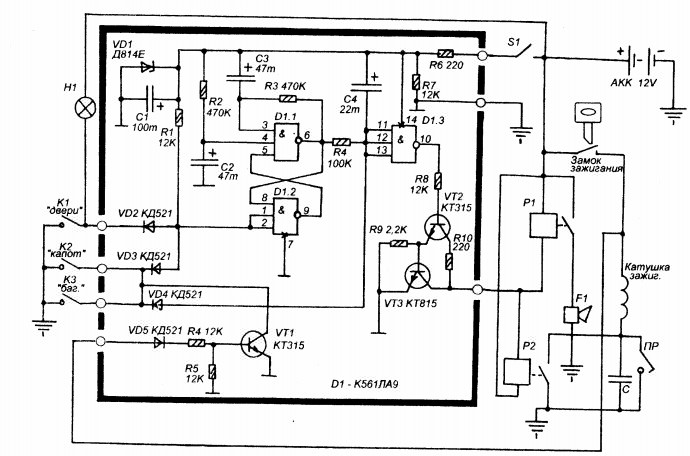

Очередная схема автомобильного охранного устройства которая при срабатывании подает звуковой сигнал и блокирует систему зажигания. Схема самого устройства и схема подключения его в бортовую сеть показана на рисунке.
Система предназначена для отечественных автомобилей снабженных контактной системой зажигания, но с небольшой доработкой ее можно применить практически на любом автомобиле.
