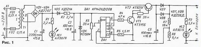

Описываемое маломощное сетевое зарядное устройство служит для зарядки автомобильной аккумуляторной батареи небольшим током. Конструктивно оно рассчитано на установку в транспортное средство с подключением к системе электрооборудования. Таким образом, не нужно каждый раз развертывать зарядное устройство и подключать его к батарее, достаточно лишь вставить вилку в розетку.
Схема маломощного зарядного устройства
маломощное зарядное устройство схема
Это дает возможность заряжать батарею автомобиля везде, где есть доступ к питающей электросети 220 В. Параллельно с зарядкой устройство допускает пользование автомагнитолой.
Схема зарядного устройства показана на рис. 1. ОУ DA1 контролирует напряжение на выходе устройства и при достижении установленного резистором R3 выходного напряжения ограничивает ток через аккумуляторную батарею на уровне ее тока саморазрядки. Конденсаюр С1 предназначен для сглаживания пульсаций. При токе в 1.5 А напряжение пульсаций равно примерно 5 В. Стабилитрон VD6 стабилизирует напряжение питания ОУ. Резистор R6 служит для ограничения тока зарядки.
С делителя напряжения, собранного на резисторах R7 и R8, на инвертирующий вход ОУ поступает напряжение, пропорциональное выходному. Светодиод HL1 служит для индикации наличия напряжения в сети, a HL2 — для индикации подключения к аккумуляторной батарее.
Благодаря резистору R6 зарядный ток мало зависит от напряжения на батарее, но при достижении установленного выходного напряжения ток зарядки снижается до значения тока ее саморазрядки. В таком режиме устройство может работать неограниченное время, поэтому контролировать процесс зарядки нет необходимости.
Устройство также мало чувствительно к аварийному замыканию выходной цепи, но длительное нахождение в таком режиме нежелательно. Для защиты оператора от поражения электрическим током применен сетевой трехпроводный кабель с двойной изоляцией и евровилкой X1 на конце. Разумеется, защитный контакт ответной евророзетки необходимо надежно заземлить.
При случайном попадании фазы сети на корпус автомобиля (из-за повреждения сетевого кабеля) перегорает один из предохранителей, устройство оказывается обесточенным. Вторичная обмотка сетевого трансформатора Т1 во всяком случае должна быть надежно изолирована от первичной и от магнитопровода.
Необходимо помнить, что при зарядке батареи в случайном месте, где евро-розетка может оказаться незаземленной, вы подвергаете себя реальной опасности, поэтому не пренебрегайте никакими мерами защиты (резиновый коврик или сухая доска под ноги, резиновые перчатки или сухие тканевые рукавицы).
Зарядное устройство конструктивно оформлено в пластмассовой коробке от электробритвы "Бердск". Коробку я поместил под капот своего автомобиля "ВАЗ 21063". прикрепив к внутренней перегородке машины рядом с местом для запчастей.
Трансформатор Т1 — любой малогабаритный сетевой мощностью 25 Вт со вторичной обмоткой на напряжение 15.5... 17.5 В при токе 1.5 А. Диоды VD1— VD4. VD7, VD8 подойдут любые из серии КД226; возможна их замена на КД212 КД213 и другие средней мощности. Диод VD5 — КД522. КД521 с любым буквенным индексом или другие малогабаритные. Вместо КС191Ж подойдет стабилитрон КС 191Е.
Светодиод АЛ307В зеленого свечения можно заменить на АЛ307Г. АЛ307ГМ. АЛ307НМ. а АЛ307Б красного свечения — на АЛ307К. АЛ307БМ. АЛ307КМ. ОУ К140УД1208 заменим на К140УД1408. при этом резистор R5 исключают, а вывод 8 оставляют свободным.
Транзистор КТ825Г устанавливают на теплоотводящую пластину площадью 60 см2 и толщиной 3 мм. Постоянные резисторы МЛТ, подсгроечные резисторы — СПЗ-38Б. СПЗ-19 или другие малогабаритные. Конденсаторы — К50-35, К50-24или К50-16.

Для налаживания устройства подключают к его выходу вместо нагрузки вольтметр постоянного тока и резистором R3 устанавливают напряжение в пределах 13.4... 13.6 В. Затем к выходу устройства подключают разряженную батарею последовательно с амперметром и устанавливают резистором R6 требуемый ток зарядки в пределах 0.5... 1.5 А.
