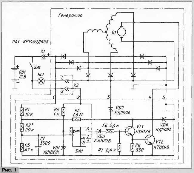

Схема регулятора изображена на рис. 1. Там же показано его включение в бортовую сеть автомобиля. Как уже сказано, за основу устройства взят регулятор из [3]. Изменению подвергнута лишь его выходная ступень. Транзисторы VT1 и VT2 включены по схеме составного транзистора, коллекторной нагрузкой которого служит обмотка ротора генератора.
При замыкании контактов замка зажигания SA1 напряжение от аккумуляторной батареи GB1 поступит (через выв. 2) к операционному усилителю (ОУ) DA1 регулятора. На неинвертирующем входе ОУ появится стабилизированное напряжение около 8,2 В, снимаемое со стабилитрона VD1. На инвертирующем входе ОУ постоянно присутствует напряжение, определяемое резистивным делителем R1R2R3 и равное примерно 7,3 В.
Поскольку ОУ DA1 работает без обратной связи, на его выходе появится почти полное напряжение батареи GB1, приложенное к выв. 7 ОУ. Это напряжение через диод VD3 и резистивный делитель R6R7 поступит на базу составного транзистора VT1VT2. В результате транзистор VT2 откроется и от батареи через лампу HL1, обмотку ротора генератора G1 и транзистор VT2 потечет ток. Включится контрольная лампа HL1, и в роторе G1 появится магнитное поле.
После запуска двигателя вырабатываемое рабочими обмотками генератора напряжение выпрямляется диодами, прикладывается к ротору генератора G1 и через разъем Х1 — к батарее GB1, обеспечивая ее подзарядку. Напряжение на обоих выводах лампы HL1 относительно общего провода становится почти одинаковым, и лампа HL1 гаснет, что свидетельствует об исправной работе генератора.
По мере увеличения частоты вращения коленчатого вала двигателя (и связанного с ним вала генератора) напряжение на инвертирующем входе ОУ DA1 увеличивается. Как только оно станет равным напряжению на неинвертирующем входе, операционный усилитель переключится, его выходное напряжение уменьшится почти до нуля, что приведет к закрыванию составного транзистора VT1VT2 и прекращению тока через обмотку ротора генератора G1. Напряжение на разъеме Х1 уменьшается, ОУ снова переключается, и процесс повторяется.
Таким образом, на разъеме Х1 устанавливается среднее напряжение, устанавливаемое подборкой резистора R2. Легко видеть, что составной транзистор работает в переключательном режиме — либо он надежно закрыт, либо открыт и насыщен.
Резистор R8 обеспечивает полное закрывание транзистора VT2, когда ток возбуждения спадает до нуля. Номинал резистора R5 уменьшен до 1,5 МОм, благодаря чему более четко проявляется электрический "гистерезис" ОУ, уменьшающий вероятность перехода выходной ступени в линейный режим.
Диод VD2 гасит ЭДС самоиндукции обмотки ротора генератора, возникающую в момент закрывания составного транзистора. Диод V1 из исходного устройства исключен, поскольку соединение входного делителя R1R2R3 регулятора с выходным разъемом Х1 конструктивно выполнен внутри щеткодержателя генератора.

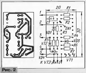

Устройство смонтировано на печатной плате из одностороннего фольгированного стеклотекстолита толщиной 1 мм. Чертеж платы представлен на рис. 2. Резисторы R4, R6, R7 и диод VD3 припаяны со стороны печатных проводников. Выводы транзистора VT1 изогнуты под углом 90 град.; его располагают торцом к торцу микросхемы. Под транзистор следует вложить картонную прокладку толщиной около 0,5 мм.
Транзистор VT2 крепят вне платы, на внутренней стороне задней крышки генератора на свободном месте рядом со щеткодержателем, через слюдяную прокладку.

Целесообразно те печатные дорожки платы, по которым течет значительный ток, продублировать медным голым проводником диаметром 0,5 мм.
При сборке генератора следует проследить за тем, чтобы соединительные провода от транзистора VT2 к плате регулятора не задевали ротора генератора при его вращении. Для этого после монтажа платы выполняют пробную сборку щеткодержателя с платой и задней крышки и подбирают оптимальную длину проводов.
