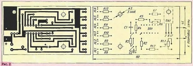

Детали вольтметра смонтированы на печатной плате из фольгированного стеклотекстолита толщиной 1 мм. Чертеж платы представлен на рис. 2. Она рассчитана на установку подстроечного резистора СПЗ-33, а остальных - МЛТ-0,125, конденсатора С1 - KM, С2 - К50-35.
Плата прикреплена ко дну коробки из пластика двумя винтами М2,5 на трубчатых стойках и еще одним таким же, который одновременно прижимает к плате микросхему DA1. Отметим, что эта микросхема установлена пластмассовой (а не металлической) гранью к плате. Между корпусом микросхемы и платой также установлена трубчатая стойка, но укороченная.
Выводы светодиодов перед монтажом изгибают на 90 град, с тем, чтобы их оптические оси были параллельны плоскости платы. Корпусы светодиодов должны выступать за край платы и при окончательной сборке устройства выходить в отверстия, просверленные в торце коробки.
