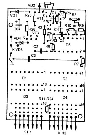

Это устройство предназначено для установки в автомобили, в которых не предусмотрены штатный тахометры.
По своей сути это частотомер измеряющий частоту импульсов возникновения искрообразования, с той лишь разницей что частота этих импульсов в два раза больше частоты вращения коленчатого вала (имеется ввиду четырехцелиндровый четырех тактный бензиновый двигатель).
Для отображения информации используются семисегментные светодиодные индикаторы
Схема цифрового тахометра

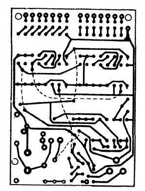

печатная плата с рисунком проводников и расположением деталей
