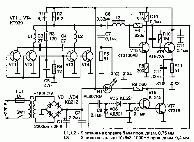

Этот генератор радиопомех предназначен для работы в системе активной защиты информации. Постановщик радиопомех во включенном состоянии создает электромагнитные помехи в эфире с интенсивностью, достаточной для маскирования информативных излучений от используемой оргтехники, в том числе от ПК. Генератор также обеспечивает эффективное подавление излучений маломощных передатчиков диапазона 30 МГц— 1000 МГц.
Схема генератора радиопомех
генератор для подавления маломощных передатчиков схема
Данная модификация прибора, кроме того, может применяться для предотвращения активации радиомикрофонов с дистанционным управлением, посредством воздействия на входные цепи приемника дистанционного управления.
Генератор построен по классической схеме шумового генератора радиочастотного диапазона. Однако следует отметить, что тепловой режим работы схемы очень тяжелый. На транзисторы VT1—VT4 необходимы радиаторы не менее 100 кв. см. на каждый, при условии хорошей внутренней вентиляции корпуса. Резисторы R1 и R2 лучше заменить на один 4,7 Ома мощностью 10 Вт.
