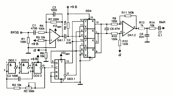

Синхронизации двух скремблеров не требуется. Принципиальная схема такого скремблера приведена на рисунке
Это устройство состоит из таких элементов:
  • тактового генератора на микросхеме DD2 типа K561ЛA7, вырабатывающего сигнал частотой 7 кГц;
  • делителя-формирователя несущей 3,5 кГц на микросхеме DD3.1 типа К561ТМ2;
  • аналогового коммутатора;
  • балансного модулятора на микросхеме DD4 типа К561КТЗ;
  • входного полосового фильтра с полосой пропускания 300—3000 Гц на микросхеме DA1.1 типа К574УД2;
  • сумматора балансного модулятора с фильтром низкой частоты на микросхеме DA1.2.
Подстройка частоты тактовых импульсов, а следовательно частоты несущей, производится многооборотным резистором R3.В пределах полосы частот 300—3000 Гц разборчивость речи после двух преобразований составляет не менее 65%.
