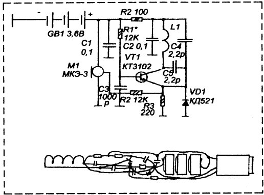

Радиомикрофон можно замаскировать под обычный фломастер (примерное расположение деталей показано на рисунке). Дальность передачи- до 15 метров, диапазон вещания 65- 108 мГц, что позволяет производить прием сигнала на обычный радиоприемник.
Катушка L1 (она же антенна) бескаркасная, содержит 6-8 витков провода ПЭВ 0,4- 0,5. Внешний диаметр соответствует внутреннему диаметру фломастера (или маркера), длина около 50 мм.
