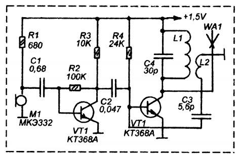

Так как многие радиожучки работают в диапазоне УКВ-ЧМ (от 60 до 108 мГц), то прослушивать их можно на обыкновенном радиоприемнике. Однако же работа в этом частотном диапазоне позволяет и легко обнаружить радиожучок и поэтому интерес может представлять следующая схема, работающая на частоте 144 мГц.
Для того чтобы радиоприемник мог принимать частоту 144 мГц, требуется конвертер. Его схема показана на рисунке. Частота гетеродина конвертера выбрана в 40 мГц, то есть обычный FM радиоприемник работающий в диапазоне 88- 108 мГц будет принимать частоты в диапазоне 128- 148 мГц.
