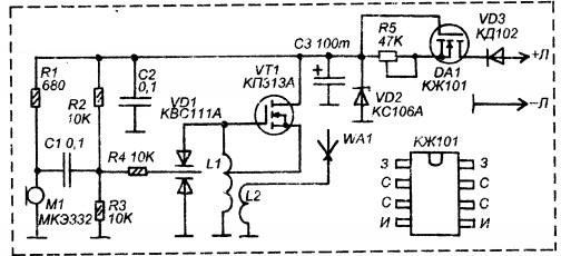

Во многих АТС предусмотрена защита о несанкционированного подключения обоснованная на измерении сопротивления линии и поэтому устройства подключаемые в разрыв телефонного провода могут быть не эффективны.
Устройство, показанное на рисунке, включается параллельно телефонной линии, питается от нее же, а высокое входное сопротивление делает его незаметным для АТС.
Катушка L1 содержит 7 витков провода ПЭВ- 0,44 с отводом от 3-го витка (считая от заземленного конца), катушка L2- 1 виток ПЭВ- 0,44, размещается соосно катушке L1, ближе к ее заземленному концу. Диаметр намотки обеих катушек 4 мм.
