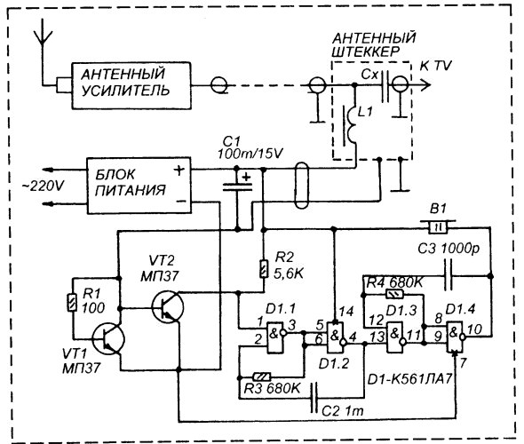

В журнале Радиоконструктор, 2001 год, № 5, стр 35, С.В. Рыбчинский предлагает схему сигнализации для уличной активной антенны, схема которой показана на рисунке ниже:
Принцип работы устройства основан на измерении потребляемого тока антенным усилителем- если вдруг произошел обрыв кабеля в результате хищения или неисправности, то получится что ток потребления резко уменьшится и тогда устройство издаст звуковой сигнал.
