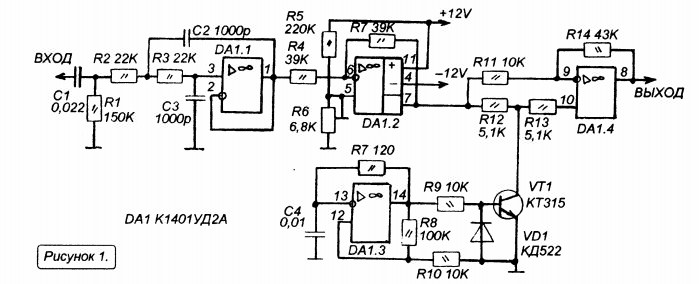

Скремблер состоит из двух частей: устройство кодирования (рисунок 1)

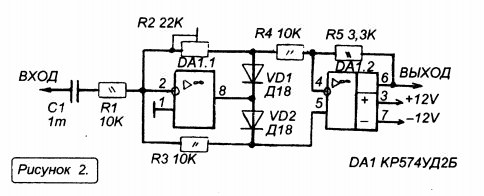

Устройство декодирования (рисунок 2)
Основной принцип работы скремблера заключается в в том, что речевой сигнал поступает на усилитель, коэффициент усиления которого меняет знак с частотою 1 кГц. Форма сигнала при этом меняется до неузнаваемости. Декодер, в свою очередь, осуществляет обратное преобразование сигнала.
Основная проблема, возникающая при изготовлении подобных устройств, это необходимость добиться синхронности работы тактовых генераторов кодирующего и декодирующего устройств- иначе восстановить сигнал не получится. Каким образом автору удалось решить эту проблему- Вы можете прочесть в журнале- источнике (ссылка в начале страницы)
