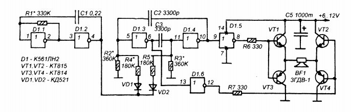

Данную сирену можно применить в составе охранного устройства. Схема сирены показана на рисунке.
мощная сирена для охранного устройства схема
В схеме используются два мультивибратора: один основной на микросхеме D1.3, D1.4 и второй на D1.1, D1.2. Второй мультивибратор управляет работою первого в результате чего и получается двухтональный звук.
На микросхеме D1.5, D1.6 выполнен усилитель мощности который управляет работою мощных выходных транзисторов VT1- VT4.

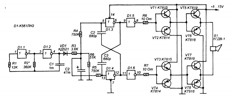

Еще одна схема этого-же автора опубликованная чуть позже- в "Радиоконструкторе" № 8 за 2000 год (стр 35)
Принцип работы такой-же, но выход еще более мощный
