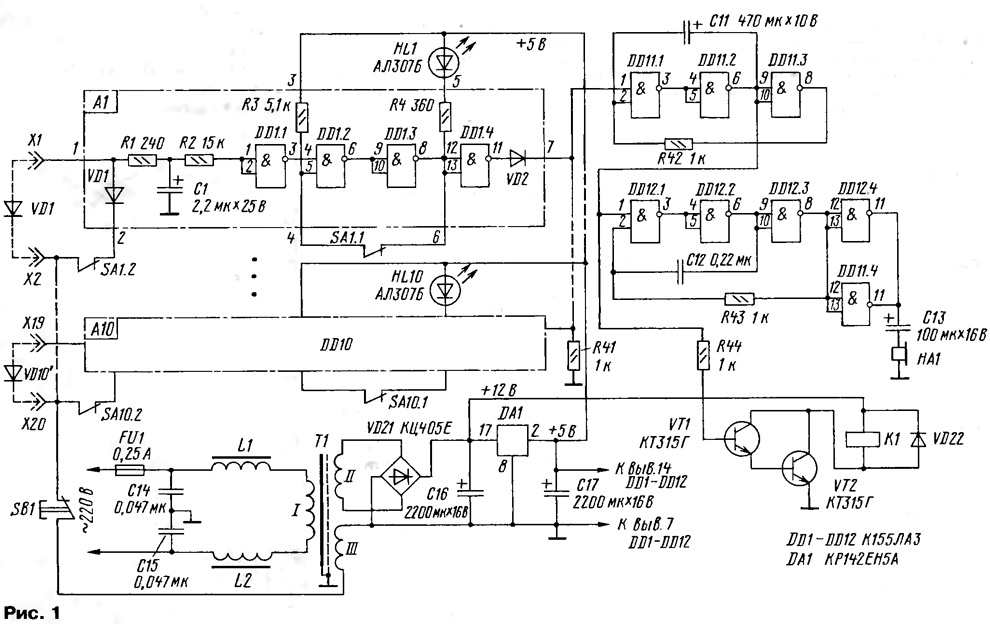

Схема первая
Для контроля линии блокировки (далее ЛБ) предназначена линейная ячейка, обведенная на схеме штрих-пунктирной линией. Все остальные ячейки идентичны, поэтому число ячеек в принципе не ограничено и определяется только потребностями и конструктивными соображениями.
От обмотки III трансформатора Т1 в ЛБ подается переменное напряжение около 20 В. Диодом, установленным в конце ЛБ и являющимся элементом секретности, ток выпрямляется и в отрицательной полярности (при разомкнутых контактах тумблера SA1.2) через фильтр R1C1R2 поступает на входы элемента DD1.1. Относительно высокое напряжение, подаааемое в ЛБ, существенно повышает помехоустойчивость устройства. Чтобы произошло переключение микросхемы, амплитуда помехи, наводимой в ЛБ, должна быть не менее 20 В. Это маловероятно даже в условиях промышленного предприятия.
В показанном на схеме положении тумблера SA1 объект снят с охраны, так как контактами SA1.2 ко входу линейной ячейки подключен диод VD1, служащий эквивалентом ЛБ. На входах элемента DD1.1 — низкий уровень, на выходе DD1.3 — высокий, светодиод HL1 не излучает. Для взятия объекта под охрану нужно переключить тумблер SA1 в положение, когда его контакты разомкнуты. Контакты SA1.2 отключают диод VD1, и ко входу линейной ячейки подключается линия блокировки. Контактами SA1.1 замыкается цепь, превращающая элементы DD1.2 и DD1.3 в триггер. При размыкании Л Б (режим тревоги) триггер переключается в нулевое состояние и остается в нем независимо от состояния Л Б, поэтому светодиод HL1 светится постоянно, указывая номер линии блокировки, выдавшей сигнал тревоги.
Высокий уровень с выхода элемента DD1.4 через развязывающий диод VD2 поступает на вывод 1 элемента DD11.1 и разрешает работу генератора импульсов звуковой частоты, собранного на элементах микросхем DD11 и DD12. Элементы DD11.4 и DD12.4 включены параллельно, и их выходы нагружены на телефонный капсюль НА1. Дополнительные световые и звуковые сигналы включаются с помощью реле К1. Контакты реле на схеме не показаны.
Для контроля исправности линейных ячеек служит кнопка SB1, контакты которой разрывают цепь 20 В. Это вызывает одновременное зажигание всех светодиодов независимо от состояния ЛБ и тумблеров SA1 — SA10.
Блок питания собран по типовой схеме и особенностей не имеет. Реле К1 питается нестабилизированным напряжением.
Все резисторы — МЛТ-0,125. Оксидные конденсаторы — К50-16, К50-35, конденсаторы С14, С15 — К73-17 на рабочее напряжение 400 В. Реле К1 — РЭС-9, паспорт РС4.529.029.02 или другое на напряжение срабатывания 7...8 В. Тумблеры — ТП1-2, можно также применить П2К. Телефонный капсюль НА1 — ТК-67. Трансформатор Т1 намотан на магнитопроводе ШЛ 16x20. Первичная обмотка содержит 3700 витков провода ПЭВ 0,1. Обмотка II имеет 138 витков провода ПЭВ 0,5. Обмотка III содержит 346 витков провода ПЭЛ 0,1. Поверх первичной обмотки уложен электростатический экран в виде незамкнутого витка медной фольги, который соединяют с общим проводом. Между обмотками и экраном необходимо проложить 2—3 слоя бумаги или лакоткани. Если нет фольги, можно намотать один слой провода диаметром 0,3...0,5 мм.
При этом один конец соединяют с общим проводом, а второй — изолируют.
