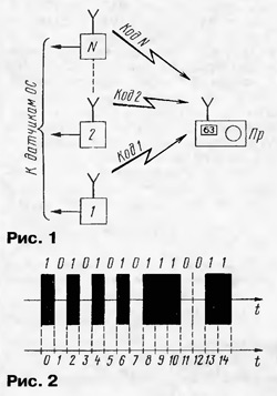

Описываемая охранная система состоит из множества передатчиков, выдающих индивидуальный код в случае тревоги, и приемника, индицирующего номер сработавшего передатчика. Приемник может быть расположен, например, у сторожа. В передаваемой информации также зашифрован код поселка, поэтому можно использовать несколько охранных комплексов в непосредственной близости без взаимных помех друг другу.
На страницах радиолюбительских изданий описано много электронных датчиков и охранных устройств, предназначенных для использования в помещениях. Чаще всего сигнал тревоги подает сирена, расположенная в этом же помещении. Иногда этого достаточно ≈ на электронное предупреждение отреагирует кто-то из присутствующих, но на необитаемых объектах охранная электроника должна быть дополнена каналом адресной передачи тревожного сигнала. Как правило, в этом качестве применяют радио.
Такой канал связи был описан, например, в статье "Радиоканал охранной сигнализации" ("Радио", 1995, № 1 и 4). Однако для охраны группы объектов (тех же оставленных на зиму дач) нужны многоканальные системы. Удобно реализовать такую радиосеть по схеме "звезда" (рис. 1). Здесь 1, 2, N ≈ радиопередатчики на охраняемых объектах, отличающиеся друг от друга тем, что каждый из них в режиме тревоги излучает в эфир свой радиосигнал; Пр ≈ радиоприемник, на табло которого появляется код охраняемого объекта при срабатывании датчиков на этом объекте.
Описываемая радиосеть работает на одной из двух частот: 26945 кГц или 26960 кГц. В дежурном режиме ее передатчики в эфир не выходят. В режиме передачи тревожного сигнала передатчик отправляет в эфир свой персональный радиокод, несколько раз повторяет его и выключается, оставляя эфир чистым. Дублирование передачи необходимо для повышения надежности, так как в этой системе нет канала обратной связи для подтверждения приема.
Кодовая посылка представляется в виде двоичной последовательности, например, 101010101110011, где единице соответствует наличие несущей, а нулю ≈ пауза чистого эфира. И если п ≈ число разрядов в такой последовательности, то число вариантов сигналов n-ной длины будет равно 2П. Каждый разряд соответствует временному интервалу ≈ знакоместу. Число разрядов принято равным 15-ти (рис. 2). Знакоместо 0 всегда занимает единица. Это стартовый радиоимпульс, облегчающий дешифровку. Остальные знакоместа (1 ≈ 14) ≈ информационные. В них размещают персональный код ≈ один из 16384 (214) возможных.
Кодовая посылка условно разделена на две группы. В знакоместах 1 ≈ 8 размещают код самой охранной системы (код поселка). Эта часть будет общей для всех кодов, принадлежащих одной охранной системе. В знакоместах 9 ≈ 14 размещают код объекта.

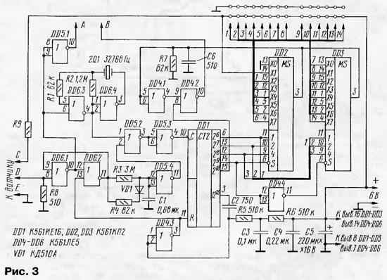

На рис. 3 показана принципиальная схема шифратора, управляющего передатчиком в соответствии с изложенным выше принципом построения радиокода.
Основу шифратора составляют коммутаторы DD2 и DD3, входы X которых соединяют либо с общим проводом (так в соответствующее знакоместо кода заносят нуль), либо с плюсовым выводом источника питания (в этом знакоместе будет единица).
На элементах DD6.1 и DD6.2 собран триггер, который переводится в активное состояние фронтом единичного импульса на выходе D, формируемым охранной системой объекта. При этом на выводе 6 элемента DD6.3 возникает низкий уровень и генератор на элементах DD6.3, DD6.4 начинает работать. Поскольку время вхождения в режим генератора с кварцевой стабилизацией частоты может быть довольно большим, введены цепь R3C1 и элемент DD5.4 для обеспечения задержки. Через 1,4 с после начала работы генератора на выходе элемента DD5.4 возникнет низкий уровень, который разрешит прохождение импульсов через элемент DD5.2.
Какой из коммутаторов (DD2 или DD3) будет задействован, зависит от сигнала на входе S: коммутатор К561КП2 активизируется при низком уровне на этом входе. При этом выходы другого коммутатора переводятся в высокоимпедансное состояние, не оказывающее влияния на выходной сигнал. Какой из восьми входов X задействованного коммутатора будет соединен с выходом, зависит от сигналов на его адресных входах 1, 2, 4.
Первым включится коммутатор DD2. Его входХ1 соединен с плюсовым выводом источника питания, для того чтобы первый импульс соответствовал единице (это стартовый импульс). Затем будут сформированы первые шесть знаков кода. С появлением на выходе 29 счетчика DD1 высокого уровня коммутатор DD2 перейдет в пассивное состояние, a DD3 ≈ в активное. Таким образом сформируются заключительные восемь разрядов кода.
При выбранной частоте кварцевого резонатора ZQ1 (32768 Гц) длительность знакоместа примерно равна 2 мс (точнее ≈ 1,953 мс), а общая продолжительность передачи кода составляет около 30 мс (15 знакомест по 2 мс).
Сформировав первую кодовую посылку, шифратор не разрешит прохождение второй: высокий уровень, возникший на выходе 210 счетчика DD1, заблокирует элемент DD4.2 и установит низкий уровень на его выходе (вывод В). Так, попеременно чередуя кодовую посылку с нулевой паузой такой же длительности, счетчик DD1 окажется в состоянии, когда на его выходе 213 сначала возникнет, а затем исчезнет высокий уровень. Спад этого импульса сформирует на выходе элемента DD4.3 короткий импульс высокого уровня (его длительность 0,3 мс), который вернет триггер DD6.1, DD6.2 в исходное состояние. На этом цикл работы шифратора завершается.
Цепь R6C3 предназначена для сброса триггера и счетчика DD1 в исходное состояние при включении питания.
Нетрудно убедиться в том, что, работая таким образом, шифратор сформирует восемь кодовых посылок, затратив на их генерацию 0,5 с. Это произойдет в случае, если длительность импульса на выходе D будет меньше 0,5 с. При более длинном импульсе триггер DD6.1, DD6.2 останется в активном состоянии и шифратор продолжит свою работу ≈ сформирует очередные восемь кодовых посылок. Так будет продолжаться до появления низкого уровня на выводе D. Иными словами, если передача лишь восьми радиокодов покажется недостаточной, их число можно увеличить до 16, 24, 32 и т. д., увеличив длительность единичного импульса на выводе D шифратора.
В режиме тревоги на выходе элемента DD5.1 возникнет высокий уровень (вывод А). Этот сигнал включит задающий генератор передатчика лишь на время генерации радиокодов, оставив ему достаточное время для выхода на режим.

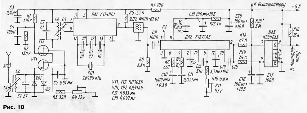

Принципиальная схема радиоприемника, принимающего сигналы передатчиков радиосети, показана на рис. 10.
Усилитель радиочастоты (УРЧ) выполнен на полевых транзисторах VT1 и VT2. Оба контура УРЧ (L2C1 и L3C2) настроены на частоту радиосети. Усиление УРЧ зависит от сопротивления резистора R4: при большем сопротивлении усиление меньше.
Выходной контур УРЧ индуктивно связан с входами микросхемы DA1, преобразующей высокочастотный сигнал в сигнал промежуточной частоты. При частоте передатчика 26960 кГц и частоте гетеродина 26495 кГц на выходе полосового фильтра ZQ2 возникнет сигнал 465╠5 кГц, сохраняющий все особенности манипуляции высокочастотного сигнала.
Усилитель промежуточной частоты (УПЧ) входит в микросхему DA2, которая содержит AM детектор и элементы АРУ Усиление УПЧ регулируют резистором R11.
Рассмотренные каскады приемника практически ничем не отличаются от каскадов обычного связного или вещательного приемника. Но следующий каскад ≈ компаратор DA3 ≈ специфичен: он преобразует сигналы из аналоговой формы в дискретную ≈ в нули и единицы.

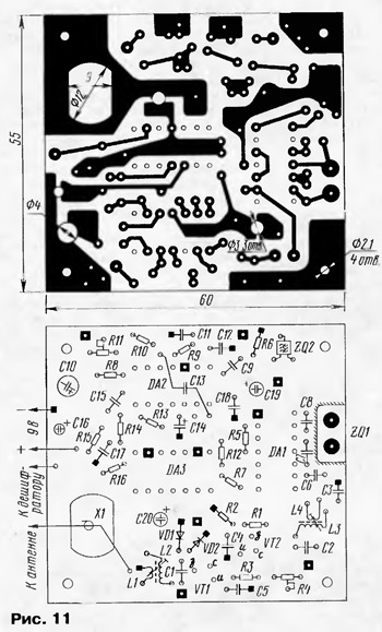

Приемник монтируют на печатной плате (рис. 11) из двусторонне фольгированного стеклотекстолита. Антенное гнездо Х1 (СР-50-73) крепят непосредственно на плате.
Постоянные резисторы ≈ МЛТ-0,125, подстроечные R4 и R11 ≈ СПЗ-38а. Конденсаторы С1, С2, С6 ≈ С8 ≈ КД-1; СЗ, С15, С18 ≈ К10-176; С5, С11, С12 ≈ КМ-6; С4, С9, С13, С17 ≈ любые керамические подходящих размеров; С14 ≈ К53-30.
Контурные катушки наматывают на таких же каркасах, как и катушки передатчика. Катушки L2 и L3 содержат по 17 витков провода ПЭВ-2 0,33, намотанных плотно в ряд. В катушках связи L1 и L4 ≈ по 3 витка, их наматывают поверх контурных со стороны "холодных" (по ВЧ) их концов проводом ПЭВШО диаметром 0,15...0,25 мм.
Резистор R12, возможно, потребуется подобрать: при напряжении питания приемника 9 В и возможном его снижении напряжение питания микросхемы DA2 должно оставаться в пределах 5 +-0,5 В.

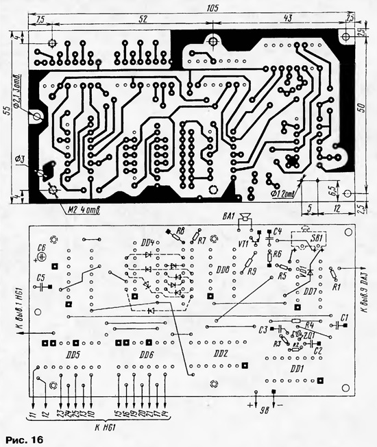

Дешифратор собран на печатной плате из двусторонне фольгированного стеклотекстолита толщиной 1,5 мм (рис. 16). Жидкокристаллический индикатор HG1 монтируют на отдельной плате размерами 60x55 мм, которую изготавливают из односторонне фольгированного стеклотекстолита толщиной 1,5 мм (рис. 17). С платой дешифратора ее соединяют тонкими гибкими проводниками во фторопластовой изоляции.
В авторском варианте платы радиоприемника, дешифратора и жидкокристаллического индикатора были собраны в единый блок (рис. 18) с помощью четырех шпилек, имеющих резьбу М2 (изготавливались из велосипедной спицы) и трубчатых колонок. Был изготовлен корпус, в передней панели которого имелись вырезы под табло и динамическую головку, а сзади ≈ отверстия для гнезда коаксиального разъема и проводов питания. В верхней части корпуса был установлен привод кнопки SB1 (короткая заклепка с потайной головкой). В авторском варианте корпус имел габариты 122x62x52 мм.

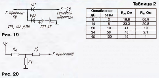

Источником питания приемника может служить практически любой сетевой адаптер напряжением 9 В, но на случай отключения электросети он должен быть подстрахован гальванической или аккумуляторной батареей, которую включают так, как показано на рис. 19. Ток, потребляемый приемником в дежурном режиме, ≈ 6,5 мА, в режиме тревожной сигнализации ≈ менее 45 мА.
В заключение ≈ об антеннах. На охраняемых объектах, расположенных недалеко от приемного центра (до 1 км), можно использовать малогабаритные антенны от портативных Си-Би радиостанций, на удаленных ≈ полноразмерные антенны этого диапазона (см., например, статью "Проволочные Си-Би антенны" в "Радио", 1996, № 9, с. 9). В любом случае антенну лучше располагать скрытно.
Антенна приемного центра должна быть полноразмерной.
Лучше, если это будет петлевой вибратор или антенна с автотрансформаторным согласованием (антенны, имеющие почти нулевое сопротивление по постоянному току, менее чувствительны к внеполосным наводкам).
Может оказаться, что усиление приемного тракта останется слишком высоким даже после принятия мер по его снижению в УРЧ и УПЧ. Тогда антенну подключают через высокочастотный делитель (рис. 20, таблица 2),снижающий уровень сигнала на антенном входе приемника до приемлемого уровня. Поскольку в точном делении уровня сигнала нет необходимости, значения RA и RB округляют до ближайших номинальных.
