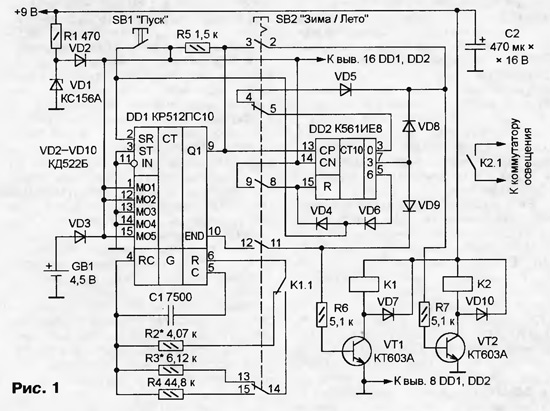

Е. ЗУЕВ из с. Денятино Владимирской области считает главным недостатком устройств, опубликованных в [1, 2] то, что они включают освещение один или два раза в сутки на одно и то же время независимо от сезона. Оптимальный, по его мнению, суточный цикл работы автомата в зимнее время: утром на два часа освещение включено, на восемь ≈ выключено, затем на шесть ≈ включено и на восемь ≈ выключено. Летом освещение целесообразно включать ежесуточно на два часа в вечернее время. Если окна охраняемого помещения находятся в тени других строений или растительности, "зимний" цикл может использоваться весь год.
Схема автомата показана на рис. 1.
Если кнопочный переключатель SB2 находится в указанном на схеме положении, устройство работает в "зимнем" режиме. После подачи питания и нажатия на кнопку SB1 "Пуск" таймер DD1 [3] начнет отсчет времени, а счетчик DD2 будет установлен в состояние, соответствующее лог. 1 на выводе 3. Транзистор VT2 откроется, реле К2 сработает и своими контактами включит освещение.
Так как на всех других выходах счетчика DD2 ≈ лог. О, транзистор VT1 останется закрытым, а контакты реле К 1.1 ≈ в состоянии, показанном на схеме. В частотозадающую цепь тактового генератора таймера DD1 будет включен резистор R2, подобранный таким образом, что период повторения импульсов на выводе 9 DD1 ≈ 4 ч. По истечении половины этого периода (через 2 ч) вместо лог. 1 на выводе 9 DD1 появится лог. 0. В результате состояние счетчика DD2 изменится и лог. 1 с его вывода 3 переместится на вывод 2, не показанный на схеме. Транзистор VT2 закроется, реле К2 разомкнет контакты, освещение погаснет.
Через 10 ч после пуска лог. 1, "передвигаясь" каждые 4 ч с одного выхода счетчика DD2 на другой, достигнет его вывода 7. Транзистор VT2 вновь будет открыт, освещение ≈ включено. Одновременно откроется транзистор VT1 и сработает реле К1. Место частотозадающего резистора R2 займет R3, частота колебаний тактового генератора DD1 уменьшится, в результате лог. 0 появится на выводе 9 DD1 лишь спустя 6 ч. В этот момент состояние счетчика DD2 вновь изменится и оба транзистора закроются, выключив освещение и восстановив прежнюю частоту генератора. Еще через 8 ч лог. 1 появится на выводе 5 счетчика DD2. Через диоды VD4 и VD6 она поступит на входы установки таймера и счетчика в исходное состояние, после чего цикл повторится.
В "летнем" режиме кнопка SB2 зафиксирована в нажатом состоянии. Счетчик DD2 не действует, так как на его вход R через одну из групп контактов кнопки подана лог. 1, запрещающая счет. Другие группы контактов разрывают цепь, связывающую вывод 3 DD2 с базой транзистора VT2, и соединяют ее с выводом 9 таймера DD1. Сигнал с вывода 9 DD1 через замкнувшиеся контакты кнопки SB2 поступает на базу транзистора VT1. Последняя группа контактов подменяет резистор R3 в частотозадающей цепи тактового генератора DDI резистором R4.
Включившееся после нажатия кнопки SB1 освещение через 2 ч погаснет, так как лог. 1 на выводе 9 DD1 сменится на лог. 0. Одновременно появившаяся на выводе 10 DD1 лог. 1 вызовет срабатывание реле К1, переключающего частотозадающие резисторы. Частота генератора уменьшится до такой степени, что новое изменение состояния выходов таймера DD1 произойдет лишь через 22 ч, по истечении которых освещение включится и цикл повторится.
Автомат питают напряжением 9 В от любого блока питания, обеспечивающего ток нагрузки не менее 300 мА. Батарея GB1 из трех-четырех гальванических элементов резервная. Она обеспечивает непрерывную работу микросхем при случайном или преднамеренном отключении основного источника питания, предотвращая нарушение цикла работы устройства.
Налаживание автомата сводится к точной подборке резисторов R2 ≈ R4. Погрешности выполнения этой операции вместе с присущей микросхеме КР512ПС10 нестабильностью частоты встроенного генератора приводят к тому, что каждые сутки моменты срабатывания автомата сдвигаются на несколько минут. С точки зрения приближения наблюдаемой картины к естественной это даже полезно. Тем не менее раз в несколько суток автомат приходится перезапускать. В "зимнем" режиме кнопку "Пуск" надо нажимать в 6 ч утра, в "летнем" ≈ в 22 ч.
Резисторы R2≈R4 желательно применить прецизионные С2-29В, конденсатор С1 ≈ слюдяной К31 -11 -3. Остальные резисторы ≈ МЛТ, ОМЛТ, С2-23. Кнопка SB1 ≈ ПКнб-1 без фиксации, SB2 ≈ П2К с фиксацией. Все диоды могут быть серий КД503, КД521, КД522. Реле ≈ РЭС-32 паспорт РФ4.500.385-01. Транзисторы ≈ КТ603, КТ608 с любыми буквенными индексами.
