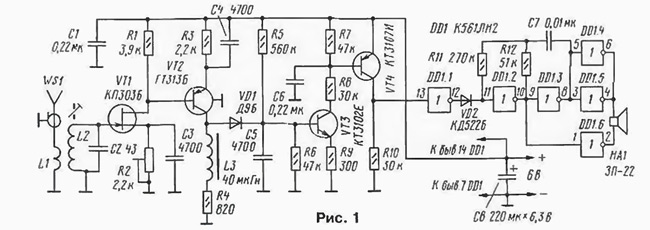

Схема устройства
Индикатор радиоизлучения. схема
Контур L2C2 настроен на середину полосы контролируемых частот. Усилитель радиочастоты выполнен на транзисторах VT 1 и VT2. Усиленный сигнал снимается с дросселя L3 и поступает на детектор — диод VD1. На транзисторах VT3 и VT4 собран усилитель постоянного гока (УПТ), формирующий на резисторе R10 низкий уровень, если эфир "чист", и высокий — если в контролируемой зоне появился работающий передатчик. На микросхеме DDI собран генератор тревожного сигнала.
Чувствительность радиоприемника зависит от режима работы его детектора и УПТ, т. е. от того, е какой мере компенсированы отсечки диода VD1 и транзистора VT3. Нужное смещение рабочей точки VT3 достигается делителем R5R6, а ввод диода VD1 в режим микротоков — падением напряжения на резисторе R4.

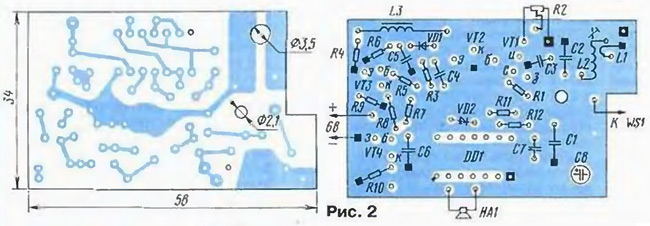

Печатная плата устройства
Устройство собрано на печатной плате (рис. 2) из двустороннего фольгированного стеклотекстолита толщиной 1.5 мм. Фольгу со стороны деталей используют лишь в качестве общего провода и экрана. В местах пропуска проводников в ней вытравлены кружки диаметром 1.5. ..2 мм, а соединения с ней показаны зачерненными квадратами. Квадратами со светлой точкой в центре показаны проволочные перемычки и "заземляемые" пайкой к фольге выводы микросхемы и подстроечного резистора. С общим проводом должны быть соединены и корпусы транзисторов VT1и VT2
Катушки L1L2 выполнены на каркасе, имеющем резьбу МЗ под карбонильный подстроечник (рис. 3). Катушка L2 содержит 13 витков, она намотана в ряд проводом ПЭВ-2 0,41. Катушку L1. содержащую три витка, наматывают поверх "холодного" конца катушки L2 проводом ПЗВШО диаметром от 0.15 до 0.25 мм. Хотя пайка "внатяг" выводов L2 крепит механически и сам каркас, рекомендуется зафиксировать его положение клеем, введенным под опоры каркаса.
Резистор R2 — СПЗ-38а. остальные — МЛТ-0.125. Конденсаторы: С2 — КГ или КД. остальные — КМ-6 или им подобные. Дроссель L3 — Д1 -0.1.
Налаживание начинают с установки режима но постоянному току. Антенну отключают, подстроечный резистор R2 выставляют на максимум сопротивления и, перемещая движок, находят такое его положение, при котором транзистор VT4 начинает открываться. Необходимо установить такое положение движка, чтобы транзистор VT4. оставаясь еще закрытым, находился около порога открывания. В этом режиме напряжение на его коллекторе будет близко к нулю. При появлении на входе приемника ВЧ сигнала с уровнем, превышающим порог, транзисторы VT3 и VI4 откроются и напряжение на коллекторе VT4 станет близким к питающему.
Для настройки контура L2C2 на середину диапазона контролируемых частот можно воспользоваться любым подходящим ВЧ генератором, например. Си-Би радиостанцией, работающей на 50-омный антенный эквивалент (чтобы не перегрузить приемник слишком сильным сигналом). Резонанс устанавливают по вольтметру или осциллографу, подключенному к коллектору транзистора VT3. По мере сближения собственной частоты контура L2C2 с частотой генератора постоянное напряжение на коллекторе VT3 уменьшается, достигая минимума при их совпадении.
