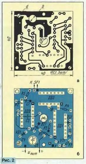

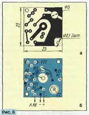

Печатную плату передатчика изготавливают из двухстороннего фольгированного стеклотекстолита толщиной 1,5 мм. На рис. 2,а показана конфигурация проводников, а на рис. 2,б дано размещение деталей. Фольга со стороны деталей (она показана синим цветом) использована только в качестве общего провода. Места подпайки к ней выводов резисторов, конденсаторов и др. показаны зачерненными квадратами, а соединения "заземляемых" выводов микросхем или позиции проволочных перемычек - квадратами со светлыми точками в центре.
В центре платы сверлят отверстие под ИК диод, его выводы припаивают к соответствующим уширениям на печатных проводниках внакладку.
Конденсаторы С1,С2,С5 - типа КМ-6 (выводы в одну сторону), а СЗ - КМ-5а (выводы в разные стороны). Электролитические конденсаторы С4 и С6 - любых типов, однако диаметр конденсатора С6 должен быть не более 10 мм. Все резисторы -МЛТ-0,125.

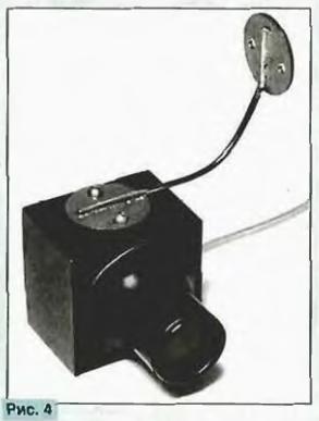

Размещая передатчик, нужно помнить об очень узкой диаграмме направленности его излучения - узел крепления должен позволить точную наводку передатчика и жесткую его фиксацию в лучшем положении. Можно воспользоваться, например, шарнирной головкой от фотоаппарата или кинокамеры, установив ее на стене, раме окна и т. п. А можно выполнить этот узел так, как показано на рис. 4. Узел крепления состоит из отрезка медной проволоки диаметром 1,5..2,5 мм с припаянными на концах латунными кружками (это могут быть, например, старые пятикопеечные монеты). Один из них крепят винтами к боковой стенке излучателя (резьба - в стенке), другой - к опоре. Проволоку сгибают так, чтобы излучатель занял нужное положение. Во избежание значительных вибраций проволока должна быть более короткой.
Испытания показали, что при напряжении питания 6 В передатчик способен обеспечить связь на расстоянии 70 м. Но это не предел. Зависимость расстояния г от тока Iимп при прочих равных условиях имеет вид: r=KVIимп где К - коэффициент, учитывающий "прочие условия". Таким образом, при Uпит=10 В r=100 м. Ток в ИК диоде может быть увеличен и подбором резистора R7: Iимп=(Uпит-4)/R7. Но делать это нужно с осторожностью: в любом сочетании Uпит и R7 амплитуда тока в ИК диоде не должна превышать 2 А во избежание его повреждения. К сожалению, максимально допустимое значение импульсного тока в ИК диодах приходится устанавливать экспериментально -как правило, в справочной литературе эта информация отсутствует.
Значительного увеличения мощности ИК импульсов можно достигнуть, применив ИК диод типа АЛ123А и перестроив "сильноточную" часть усилителя так, как показано на рис. 5. В этом случае может быть получен ток в импульсе Iимп=10 А — допустимый для ИК диода типа АЛ123А. Резистор R4 - самодельный, намотанный из провода с высоким удельным сопротивлением. Длину провода определяют по цифровому омметру или в соответствии с табл. 2. Амплитуду и форму тока, возбуждающего ИК диод, контролируют, подключив осциллограф к резистору R4. Излучающую головку можно изготовить в виде отдельного блока. Печатная плата мощного усилителя показана на рис. 6. Все остальные элементы ИК излучателя могут войти в электронную часть охранной системы в качестве фрагмента,связанного с ИК головкой трехпроводным кабелем.

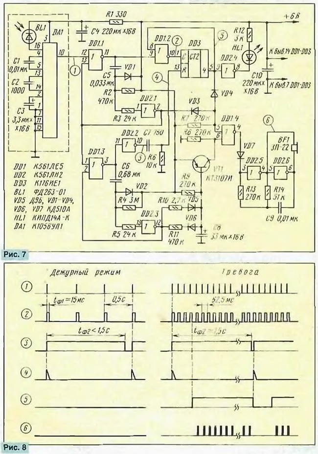

Принципиальная схема ИК приемника показана на рис. 7. Микросхема DА1 преобразует импульсы тока, возникающие в фотодиоде ВL-1 под действием ИК вспышек, в импульсы напряжение. Одновибратор, выполненный на элементах DD1.1 и DD2.1, расширяет этот импульс до tф1 = 5 мс (tф1 - R2С5). Одновибратор DD1.3, DD2.3 формирует импульс длительностью tф2= 1.5 с ( tф2~ R4С6), разрешающий беспрепятственный подсчет импульсов счетчиком DD3 лишь на этом временном интервале. На элементах DD2.5 и DD2.6 собран звуковой генератор.
Приемник активизируется фронтом первой же ИК вспышки. Запускаются одновибратор DD1.1,DD2.1, а также одновибратор DD1.3, DD2.3. Одновременно цепь DD2.2С7R6 формирует на входе R счетчика DD3 импульс (его длительность tR = 7 мкс, tR - R6С7). устанавливающий счетчик в нулевое состояние Как только отработает одновибратор DD1.1, DD2.1, на выходе элемента DD1.1 возникнет низкий уровень и на счетчик DD3 поступит первый счетный импульс.
Если на фотоприемник поступают импульсы, следующие с частотой 2 Гц (с такой частотой, напомним, следуют ИК вспышки в дежурном режиме), то на выходе 4 счетчика DD3 сохраняется низкий уровень, так как фронтом четвертого импульса (он появится через 0,5x4 = 2 с - по окончании разрешающего счет интервала tф2= 1.5 с) DD3 будет возвращен в предстартовое состояние (диаграмма 4 на рис. 8).
По-иному ведет себя приемник, если на него приходят ИК импульсы, период следования которых равен 62,5 мс, т. е. сигнал тревоги Поскольку четыре периода по 62,5 мс -это 250 мс, что значительно меньше интервала tф2= 1,5 с,то четвертый импульс переведет счетчик DD3 в состояние "4" (высокий уровень на выводе 5). Счетчик в этом состоянии заблокируется (из-за низкого уровня на выходе DD1.2), включится светодиод НL1 и звуковой генератор будет издавать прерывистый сигнал. Это будет продолжаться примерно 1.25 с, после чего возникнет 0,25-секундная пауза и тревожная сигнализация повторится.
При обрыве связи приемник ведет себя иначе. Ьсли в течение примерно 1,5 с приемник не обнаруживает ИК вспышки, конденсатор С8 разряжается по цепи VD6R11DD2.3. Транзистор VТ1 входит в насыщение, напряжение на резисторе R8 возрастает до напряжения питания, на выходе DD1.4 устанавливается низкий уровень, и звуковой генератор излучает тональный сигнал частотой 1 кГц .С появлением первой же ИК вспышки конденсатор С8 быстро зарядится по цепи R10VD5, тональный сигнал прекратится и приемник приступит к анализу поступающих сигналов.

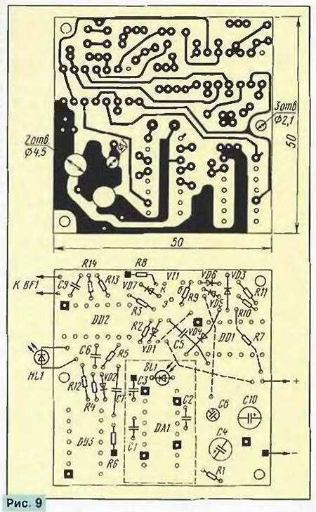

Печатную плату приемника (рис. 9) изготавливают из двустороннего фольгированного стеклотекстолита толщиной

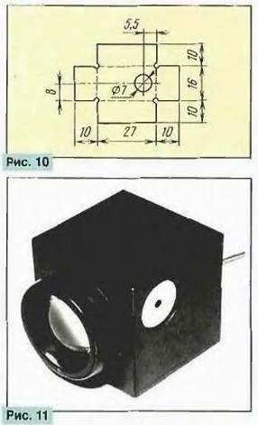

1,5 мм. Фотоголовку ИК приемника (фотодиод ВL1, микросхема DА1 и др.), обладающую высокой чувствительностью к электрическим наводкам в широком спек тре частот, необходимо экранировать Экран изготавливают из жести, его раскрой показан на рис. 10. Места сгибов показаны штриховыми линиями. Согнутый экран пропаивают в углах и, установив в нужном положении на плату, припаивают к ней в двух-трех точках.

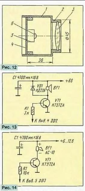

Внешний вид ИК приемника показан на рис. 11. Конструктивно приемник может быть выполнен так, как показано на рис. 12. Здесь: 1 - корпус приемника (черный полистирол толщиной 2...215 мм): 2 - обойма семикратной ручной лупы (ручка срезана); 3 - ее линза; 4 - печатная плата; 5 - фотодиод. Обойму лупы приклеивают к передней стенке корпуса, имеющей отверстие диаметром около 35 мм (клей растворенные в растворителе 647 кусочки полистирола) Расстояние между стоящими соосно фотодиодом и линзой должно быть близко к фокусному расстоянию линзы. Это сконцентрирует поступающий световой поток на фотодиоде и значительно увеличит чувствительность фотоприемника к слабым сигналам.
В корпусе нужно предусмотреть место для размещения пьезоизлучателя ВF1 и светодиода НL1. К узлу крепления приемника предъявляются те же требования, что и к креплению передатчика: должна быть обеспечена удобная наводка и надежная фиксация в лучшем положении.

При необходимости приемник может быть дополнен акустическим излучателем большей мощности, например, динамической головкой, включенной так, как показано на рис. 13, или пьезосиреной АСТ-10 (рис. 14). Пьезосирена сохраняет достаточную мощность и при пониженном напряжении питания (для излучения ею номинальных 110 дБ напряжение питания этого узла дыолжно быть повышено до 12 В).
