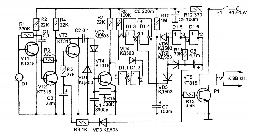

Вашему вниманию представлена несложная схема охранного устройтсва чувствительная к любым акустическим колебаниям возникающим в металле. Данное устройство удобно разместить на металлической двери или даже просто на дверном замке и оно сработает при попытке остороннего вмешательства. Также устройство сработате если злоумышленник попытается подоьрать ключи к замку или будет действовать отмычкой.
Схема дверной сигнализации
Датчиком в данном устройтсве является пьезокерамическая головка от проигрывателя виниловых пластинок. Она очень чувствительна к малейшим колебаниям. Размещается она непосредственно на самом дверном замке с внутренне стороны.
При срабатывании устройства включится квартирный звонок, оповещающий хозяина о непрошенных гостях, а если хозяина в этот момент нет дома то просто отпугнет злоумышленников.

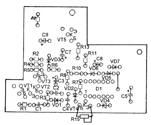

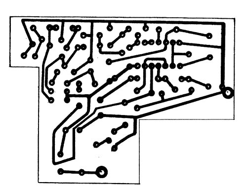

Печатная плата устройства показана на рисунках
