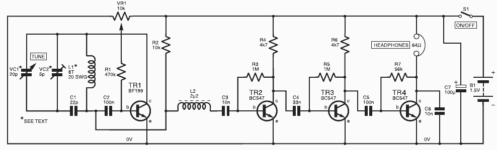

В течении длительного времени в журналах публиковалось огромное число схем простых КВ приёмников, но не было ничего подобного для УКВ диапазона. Мы попытаемся исправить это упущение. Изначально схема была разработана как часть школьного проекта.
Схема простого FM приёмника изображена на рисунке. Она состоит из регенеративного ВЧ каскада на транзисторе TR1 и двух- или трёхкаскадного аудио усилителя на транзисторах TR2-TR4. В некоторых районах с уверенным приёмом нет необходимости в трёхкаскадном УНЧ, в этом случае транзистор TR3 и соответствующие компоненты можно не устанавливать, а свободный вывод конденсатора С5 соединить с коллектором транзистора TR2.
простой FM приемник
Самой ответственной частью схемы является первый каскад, TR1/VC1, здесь соединения следует выполнять как можно более короткими проводниками. Катушка L1 содержит 8 витков эмалированного медного провода диаметром 1 мм (20 SWG) на оправке 6 мм. После намотки катушку следует растянуть до длины 13 мм для дальнейшей регулировки.
Настроечный конденсатор VC1 применён от двухсекционного конденсатора с триммером от карманного приёмника, используется одна секция. "Масса" конденсатора VC1 соединена с конденсатором С1, ёмкость которого 22пФ. Индуктивность ВЧ дросселя L2 не критична и может находиться в пределах 1мкГн...10мкГн.
Выходной каскад предназначен для работы на головные телефоны от плеера, обмотки которых включены последовательно для получения сопротивления 64 Ом (подключать к самому крайнему и кольцевому контакту штекера).
Настройка
Для настройки приёмника потенциометр VR1 необходимо медленно вращать (в сторону вывода, соёдинённого с "+" питания) до тех пор, пока где-то в середине не возникнет резкое усиление шумов, сигнализирующее о начале генерации. После этого потенциометр следует чуть-чуть повернуть в обратную сторону, очень медленно, что бы генерация прекратилась. Теперь можно настроиться на какую-нибудь радиостанцию. Частотный диапазон 87мГц...108мГц следует установить с помощью триммера VC2 на верхней границе (108мГц) диапазона, и сжатием/растяжением катушки L1 на нижней границе (87мГц).
Приёмник испытывался в разных местах в трёх различных странах, включая Англию и всегда удавалось принять несколько радиостанций с хорошей громкостью
Франсис Холл, Мейнерсхаген, Германия.
