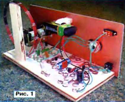

Немецкие коротковолновики разработали для начинающих радиолюбителей несложный в повторении регенеративный коротковолновый приемник (Sieghard Scheffczyk "Einmal um die Welt fur 5 Euro". - CQ DL, 2004 , № 10, S. 720). Его особенность состоит в том, что принимать радиостанции можно сразу после изготовления конструкции, поскольку ему не нужна внешняя антенна. Рамка, состоящая из нескольких витков провода, одновременно является и антенной, и катушкой индуктивности контура регенеративного детектора. Приёмник (рис. 1) позволяет принимать на частотах 5...22 МГц сигналы любительских радиостанций, работающих телеграфом (CW) и однополосной модуляцией (SSB), а также сигналы радиовещательных станций, использующих амплитудную модуляцию (АМ).

Монтаж приёмника выполнен на опорных контактных площадках, вырезанных на фольгированном стеклотекстолите - современный вариант популярного когда-то монтажа "на стойках". Остальная часть металлической фольги при этом не удаляется, а используется как общий провод устройства. Этот метод очень удобен для изготовления несложных конструкций начинающими радиолюбителями, поскольку размещение деталей на условной "печатной плате" может быть близким к электрической схеме устройства.
Контактные площадки вырезают резаком, но лучше всего для этого изготовить специальное приспособление (рис. 3), которое состоит из иглы, миниатюрного резца и крепежной детали. Иглу и резец изготавливают из отслуживших срок зубоврачебных боров. Для их заточки можно воспользоваться абразивным камнем или алмазным надфилем. Крепёжная деталь - стальная втулка диаметром 6 мм. Иглу и резец вставляют в отверстия, просверленные во втулке, и закрепляют двумя винтами М3. Для надёжного крепления на боковых поверхностях иглы и резца, обращённых к винтам, желательно снять фаску. Как показано на рис. 3, хвостовик иглы должен быть длиннее хвостовика резца для того, чтобы его можно было закрепить в дрели.
Центры будущих "пятачков" целесообразно предварительно накернить, чтобы при изготовлении контактных площадок из-за возможного проскальзывания иглы не сместились их положения на плате. При работе не следует прикладывать больших усилий, чтобы не создать "задиров" стеклотекстолита. Ширина канавки у такого приспособления - примерно 0,8 мм, а диаметр опорного кружка - 5 мм (рис. 4).
Для придания всей конструкции необходимой жёсткости плату крепят к основанию, изготовленному из толстой фанеры (см. рис. 1). Переднюю панель приемника также изготавливают из фольгированного стеклотекстолита и припаивают под углом 90 градусов к плате, на которой размещены детали.

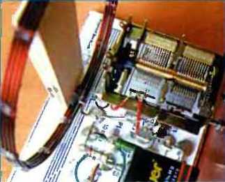

Бескаркасную катушку индуктивности входного контура - рамочную антенну - делают из провода диаметром 1,3... 1,5 мм. Она содержит четыре витка, которые наматывают на каркасе диаметром 90 мм (виток к витку). Их в нескольких точках по окружности скрепляют эпоксидным клеем. Каркас предварительно надо обернуть слоем тонкой бумаги, чтобы катушку можно было снять с него после затвердения клея.
Конденсатор переменной емкости С1 - от радиовещательного транзисторного приёмника. Поскольку изготавливаемый приёмник имеет относительно большое перекрытие по частоте, то этот конденсатор должен иметь верньер.
Вид на монтаж высокочастотной части приемника показан на рис. 5.
