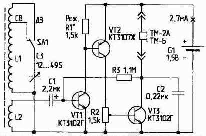

Приёмник собран на 3-х транзисторах по схеме прямого усиления 1-V-2. Входной сигнал усиливается по высокой частоте транзистором VT1 и детектируется транзистором VT2. По низкой частоте происходит усиление на транзисторах VT2 и VT3. Резистор R2 является регулятором громкости. Сигнал прослушивается на миниатюрный ушной телефон ТМ-2А.
Ток в режиме молчания устанавливается резистором R1 и составляет 2,5...2,7 мА. Транзисторы применены с B>500. Радиоприёмник не имеет выключателя питания. При вынимании штекера телефона транзисторы закрываются, и схема ток не потребляет.
Магнитная антенна наматывается на круглом или плоском ферритовом стержне. Катушка L1 содержит около 200 витков провода ПЭЛШО 0,25 мм (отвод - от 60-го витка, считая от нижнего по схеме конца L1). Намотка выполнена 4 секциями по 50 витков. Катушка L2 имеет 10 витков провода ПЭВ 0,2 мм и расположена посередине секций катушки L1. Подключение концов катушек и число витков подбирается при настройке. Питание приёмника - от одного элемента 316.
