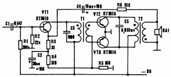

Так, в усилителе низкой (звуковой) частоты, принципиальная электрическая схема которого представлена на рис. 1, с трансформатора Т2 «проброшена» цепочка R6C4 обратной связи (по сложившейся терминологии это - отрицательная ОС) к эмиттеру транзистора VT1. Ограничивая чрезмерное усиление, подобное техническое решение позволяет существенно улучшить качество звучания. Соберите себе такую практичную (и не сложную) конструкцию - не пожалеете!

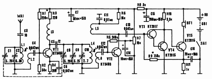

Приём ведётся на внешнюю антенну WA1, откуда сигналы поступают в настраиваемый резонансный контур L1C1C2. После каскада широкополосного усиления на транзисторе VT1 сигнал подвергается дополнительной селекции во втором контуре L4C8...C10. Последний индуктивно связан с чувствительным триодным детектором, собранным на транзисторе VT2, в коллекторную цепь которого включена катушка обратной связи L5.
Магнитный поток у L5 совпадает по направлению с потоком контурной катушки L4. В результате обратная связь здесь - регулируемая. Она тем сильнее, чем больше протекающий через катушку L5 ток, который можно легко изменять, подавая то или иное «смещение» на базу VT2 резистором R7.
Звуковая составляющая детектированного сигнала поступает на усилитель НЧ, выполненный на транзисторах VT3...VT5. Нагрузкой усилителя служит капсюль головного телефона BF1.
Здесь можно видеть другой пример полезного влияния отрицательной обратной связи - по постоянному току (между
гальванически связанными каскадами). ОС стабилизирует режимы их работы, в чём легко убедиться, скажем, при попытке «несанкционированного» увеличения тока через транзистор VT5. Такой «сюрприз», конечно же, вызовет рост падения напряжения на резисторе R11. Тогда появится и соответствующее изменение на базе первого каскада УНЧ благодаря сопротивлению «смещения» R9. Дополнительно приоткрывшись, составной транзистор VT3-VT4 несколько снизит напряжение на базе VT5 и, следовательно, величину проходящего через него тока. Результатом этого будет восстановление первоначального режима работы регенератора.

Из анализа принципиальной схемы приёмника видно, что настройка его ведётся с помощью двухсекционного блока конденсаторов переменной ёмкости С1С8. И это вполне понятно: действуют два взаимосвязанных контура. Но вот предназначение ещё одного «переменника» С9 улавливается не сразу. А ведь по существу - это подстроенный конденсатор, аналогичный двум другим - С2 и С10. Только управление у С9 выведено на переднюю панель приёмника. В ламповых конструкциях такой конденсатор назывался «корректором». В нашем случае он выполняет ту же функцию - позволяет получать точное сопряжение обоих контуров в любом месте диапазона, что, в свою очередь, может значительно повысить уровень выбранного сигнала.

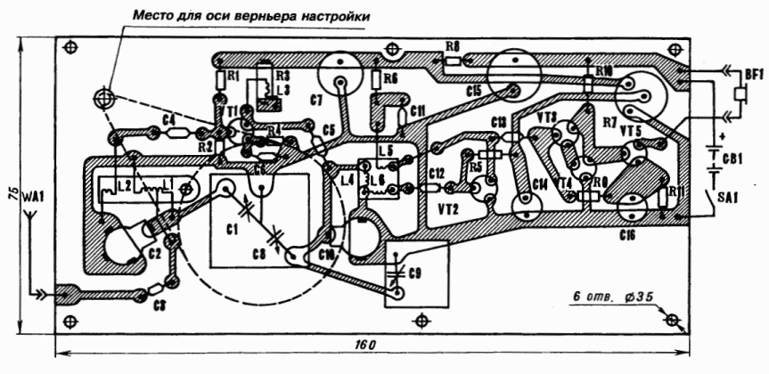

Детали приёмника в основном собираются на монтажной плате из фольгированного гетинакса (текстолита). Конфигурация печатных проводников, а также расположение (с обратной стороны) деталей показаны на рис. 3. Чтобы уменьшить вероятность возникновения паразитной обратной связи между контурными катушками, одна из них располагается на плате «лёжа». При этом геометрические оси у индуктивностей взаимно перпендикулярны. Каркас катушки L1 может поворачиваться на некоторый угол относительно L3, L4.
