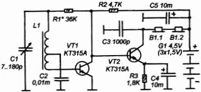

На суд читателей предлагаю две схемы простейших радиоприёмников, работающих в диапазоне средних волн (MW) на головные телефоны.
Схема приёмника, показанная на рисунке 1 достаточно необычна. Фактически, оба транзистора включены как два каскада усилителя с непосредственной связью между каскадами. Напряжение смещения на базе транзистора VT1 задается резистором R1, но в цели этого смещения включена контурная катушка L1, которая, для постоянного тока, по сравнению с R1, вообще не имеет сопротивления. Но эта катушка входит в состав магнитной антенны и в ней наводится ВЧ-напряжение сигнала радиостанции. Это напряжение и поступает на базу VT1 (поскольку катушка включена целиком в его базовую цепь). Что это даёт? Во-первых, нет переходного конденсатора, а во-вторых, так оригинальнее.
Усиленное напряжение ВЧ с коллектора VT1 поступает на базу каскада на транзисторе VT2. Этот каскад интересен тем, что в нем происходит не только усиление низкочастотного сигнала, но и детектирование.
Этот приёмник работает на головные телефоны суммарным сопротивлением не менее 150 Ом (электромагнитные наушники «Тон» или «ТГ», «ТК»).
Для ферритовой антенны взят ферритовый стержень диаметром 8 мм и длиной 40-50 мм. Катушка L1 содержит 90 витков с отводом от десятого. Наматывается проводом ПЭВ 0,2-0,35 виток к витку.
Конденсатор С1 - от радиоприёмника «Юность», или любой другой от малогабаритного приёмника с АМ-диапазонами. Можно его заменить и большим подстроечным конденсатором типа КПК-2 с диапазоном ёмкости не менее 25-150 пФ. Но КПК - подстроечный, и через десяток другой настроек его покрытие
истирается и он приходит в негодность, так что с КПК-2 можно говорить только о фиксированной настройке на одну станцию Однако, вряд ли этот приёмник сможет «поймать» больше. Налаживание сводится к подбору сопротивления резистора R1 таким образом, чтобы получилось наиболее громкое звучание.
Первую настройку на станцию нужно делать расположив приёмник поближе к окну помещения (положив его на подоконник), особенно если вы находитесь в панельном или блочном (железобетонном) доме.

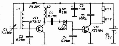

Схема второго приёмника показана на рис 2. Этот приёмник работает от более низковольтного источника питания (1.5V). На его выходе подключаются головные динамические телефоны от аудиоплейера (суммарное сопротивление не ниже 32 Ом), поэтому качество звучания получается лучше.
Колебательный контур здесь включён на входе каскада УРЧ (VT1) так же, как и в схеме на рисунке 1, - в цепи смещения транзистора. В коллекторной цепи VT1 включён высокочастотный дроссель L2.
Усиленное напряжение с выхода каскада УРЧ поступает через разделительный конденсатор С3 на каскад на диоде VD1 и транзисторе VT2 Обратите внимание, - диод VD1 включён в цепь подачи смещения на базу транзистора VT2. Это дает несколько преимуществ. Во-первых, получается непосредственная связь детектора с каскадом УЗЧ, что позволяет отказаться от переходного конденсатора, а во-вторых, через диод протекает постоянное напряжение, что смещает точку детектирования в участок с более крутой ВАХ диода. Поэтому, детектор получается более чувствительным, и можно использовать более доступный кремниевый диод. В этой схеме используется точно такая же ферритовая антенна, как и в схеме на рис. 1. Дроссель L2 намотан на ферритовом кольце диаметром 7 мм. Он содержит 50 витков провода ПЭВ 0,1-0,2.
Переменный конденсатор - такой же, как в схеме на рисунке 1.
Диод VD1 применён кремниевый, - КД521, КД522, КД503. Но, если взять германиевый диод типа Д9, Д18, ГД507, то чувствительность приёмника будет немного лучше.
В обеих схемах можно использовать транзисторы КТ315, КТ342, КТ312, КТ316, КТ3102 или зарубежные аналоги.
