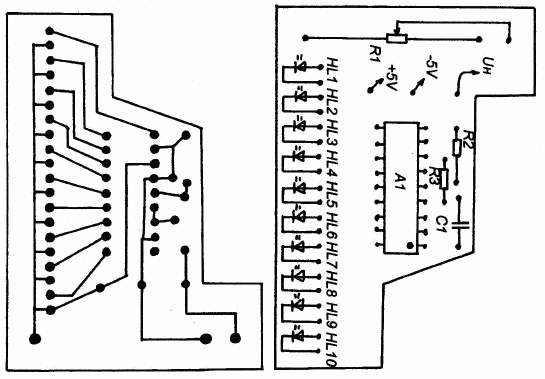

Разводка печатной платы и её монтажная схема приводится на рисунке 2. Печатная плата устанавливается на передней панели корпуса радиоприёмника. Плата располагается перпендикулярно панели и вверх печатными дорожками. В самой передней панели должно быть прямоугольное прозрачное окно размерами, примерно, 55x5 мм. Проще всего оцифровать шкалу таким образом: необходимо подготовить рисунок шкалы на персональном компьютере. Проще всего это сделать в текстовом редакторе Word любой версии (редактор имеет разметку страницы с линейками в миллиметрах по горизонтали и вертикали). Затем приобрести прозрачную плёнку типа Transparencies, и распечатать на ней при помощи лазерного принтера подготовленный рисунок шкалы. Затем вырезать рисунок шкалы и приклеить его на внутреннюю сторону прозрачного окна при помощи скотч-ленты.

Переменный резистор R1 - орган настройки, это многооборотный переменный резистор типа СП3-36. Светодиоды АЛ307 можно заменить любыми другими малогабаритными светодиодами.
С движка переменного резистора R1 напряжение поступает на варикап приёмника.
Налаживание схемы состоит в подборе номинала резистора R2 таким образом, чтобы при вращении ручки резистора R1 от одного предельного положения до другого поочерёдно зажигались и гасли все светодиоды. Причём, в крайних положениях R1 горели крайние светодиоды.
