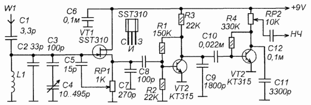

Принципиальная схема приёмного тракта такого типа, выполненного на более современной элементной базе показана на рисунке. Первый усилительный каскад выполнен на полевом транзисторе VT1. Входной сигнал выделяется контуром L1-C2-C3-C4 и поступает на его затвор. Транзистор включён по схеме с общим стоком Положительная обратная связь осуществляется с затвора на исток через конденсатор С5. Глубина ПОС устанавливается переменным резистором RP1, регулирующим степень связи через С5 между затвором и истоком VT1. Конденсатор С7 снижает вероятность неконтролируемого самовозбуждения.
На транзисторе VT2 выполнен второй каскад усиления, по схеме с общим эмиттером. С9 необходим для уменьшения склонности каскада к самовозбуждению.
Третий каскад на транзисторе VT3 выполняет функции третьего каскада УРЧ и детектора. Продетектированный сигнал фильтруется конденсатором С11. Резистор RP2 служит регулятором громкости. С него сигнал можно подать на вход любого УНЧ.
Приёмник охватывает два радиовещательных KB диапазона, - 41 и 49 метров.
В качестве контурной катушки L1 используется готовый высокочастотный дроссель индуктивностью 5 мкГн. Катушка не подстраивается. Переменный конденсатор С4 - одна секция переменного конденсатора 2х10...495 пф с воздушным диэлектриком. Такие конденсаторы использовались в ламповых радиолах и приёмниках. Если нет именно такого, - сойдет любой другой от приёмника. Но желательно, всё же, с воздушным диэлектриком. Если это будет популярный конденсатор ёмкостью 2х5...260пф нужно обе его секции включить параллельно. Или соответствующим образом изменить С3.
Антенна, - отрезок монтажного провода длиной около двух метров.
Транзисторы КТ315 можно заменить на КТ3102, транзистор SST310 на J310, Т310 или КП302, КП303.
