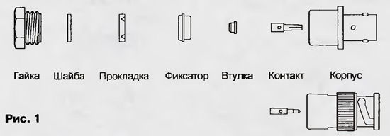

разъем BNC C25
Детали этого разъема показаны на рис. 1, а порядок заделки ≈ на рис. 2.
1. Надеть на конец кабеля гайку, шайбу и прокладку. Прокладка должна быть расположена так, чтобы прорези в виде буквы "V" были направлены к разделываемому концу кабеля. Срезать наружную защитную пластиковую оболочку кабеля на длину а (табл. 1) в зависимости от марки кабеля и от того, какую часть разъема вы монтируете ≈ штыревую или гнездовую.
2. Расплести оплетку. Развести проводники оплетки и обрезать изоляцию центрального провода так, чтобы он выступал на расстояние с. Аккуратно облудить выступающий конец центрального провода так, чтобы не расплавить изоляцию.
3. Прижать проводники оплетки к изоляции центрального проводника. Надеть фиксатор сверху на проводники оплетки и придвинуть его к срезу внешней оболочки.
4. Развести проводники оплетки, укоротить их до длины примерно до 3,2 мм и пригнуть сверху к фиксатору.
Проводники не должны выходить за бортик фиксатора. К центральному проводнику припаять контакт разъема, предварительно одев на него втулку.
5. Надеть корпус разъема и ввернуть в него гайку. Усилие ввертывания должно быть достаточным для того, чтобы разъем был надежно фиксирован на кабеле.

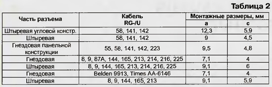

разъем N C8
Этот разъем показан на рис. 3 и 4.
1. Надеть на кабель гайку, шайбу и прокладку. Срезать наружную оболочку на расстоянии а (табл. 2).
2. Расплести оплетку, отогнуть проводники и срезать изоляцию центрального проводника по размеру с.
3. Обжать оплетку кабеля по направлению к центральному проводнику. Надеть фиксатор на проводники оплетки и придвинуть его к срезу оболочки.
4. Укоротить проводники оплетки и пригнуть их сверху к фиксатору. Облудить центральный проводник и припаять контакт.
5. Надеть корпус разъема и затянуть гайкой.
