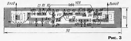

Все детали усилителя размещают на печатной плате из двусторонне фольги-рованного стеклотекстолита. Расположение печатных проводников показано на рис. 3. Вторая сторона платы оставлена металлизированной, кроме указанных штриховой линией вырезов входной и выходной площадок, и соединена фольгой с общим проводом первой стороны по всему контуру. После монтажа и налаживания полевой транзистор заливают каплей эпоксидного клея, плату закрывают со стороны деталей металлической крышкой-экраном и покрывают устройство со всех сторон защитным слоем водостойкой краски или лака.

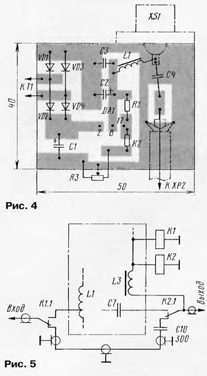

Детали блока питания устанавливают на печатной плате из односторонне фольгированного стеклотекстолита, печатные проводники которой показаны на рис. 4.
