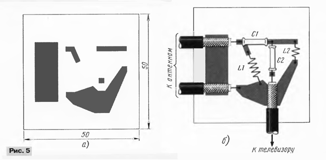

Для N=2 с целью согласования сопротивлений антенн (150 Ом) и входа телевизора (75 Ом) можно использовать часто применяемый на практике способ широкополосного включения через различные LC- фильтры. На рис. 3 представлена схема такого согласования фильтром ВЧ. Полоса согласования — 410...914 МГц, неравномерность АЧХ — 0,044 дБ. Помимо согласования, фильтр уменьшает сигналы MB.
Расчетные значения параметров элементов фильтра таковы: С1=2,32 пФ, С2=4,33 пФ, L1=48,7 нГн, L2=26,1 нГн. Они даны в трех значащих цифрах только для справки — вполне достаточна точность ±5...10 % от указанных.
Катушки L1 и L2 — бескаркасные. Их конструкции показаны на рис. 4. Они имеют по 4 и 2 витка соответственно, внутренние диаметры — 4,8 и 3 мм. Шаг намотки — 2,4 мм, провод — ПЭТВ-2 или аналогичный с диаметром по меди 0,8 мм.
Конденсаторы трубчатые — КТ-2. Если нет конденсаторов подходящей емкости, их можно легко изготовить самостоятельно. Взяв конденсатор с несколько большей, чем необходимо, емкостью, ее бритвой уменьшают до требуемой равномерным удалением слоя внешней металлизации (диаметр конденсатора в этом месте немного больше), затем шлифуют кусочком наждачного камня. Измеряют емкость конденсатора в уже отформованном виде, не забывая о компенсации дополнительной емкости подводящих проводников.
—фольгированный стеклотекстолит — обязательно односторонний! Оплетку кабелей облуживают и припаивают по всей длине печатного проводника. Следует точнее соблюдать размеры печатных проводников, так как их собственная индуктивность учитывалась при расчете размеров катушек.

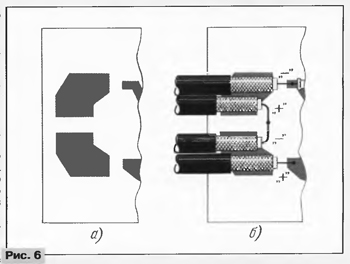

Если потребуется увеличить N до 4 (согласование 300/75 Ом), левую часть печатной платы изменяют для подключения четырех кабелей так, как показано на рис. 6. Такое включение (с использованием фильтра) иногда необходимо из-за мешающего действия слишком мощных передатчиков MB на селектор ДМВ. Расположить согласующий фильтр можно как непосредственно у телевизора, так и в точке соединения кабелей решетки по рис. 2. В обоих случаях необходимо подключить к фильтру кабели антенн в соответствии с фазировками, показанными на рис. 2 и 6 (кабели антенн правой части решетки перекрещиваются).
Значения расчетных номиналов элементов фильтра в этом случае: L1=66,З нГн, L2=31,6 нГн, С1=1,41 пФ, С2=2,95 пФ. Внутренние диаметры катушек L1 и L2 — 6,1 и 4,3 мм соответственно, в остальном они не отличаются от описанных выше. Полоса частот согласования фильтра — 410...897 МГц, неравномерность АЧХ — 0,18 дБ.
