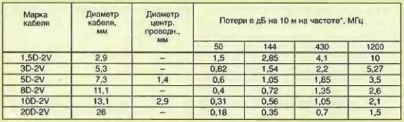

Марка японского коаксиального кабеля состоит из числа или цифры, обозначающих приблизительный диаметр кабеля по металлической оплетке (под внешней изоляцией), буквы D (волновое сопротивление 50 Ом) или С (75 Ом) и через дефис - нескольких букв или цифр и букв, обозначающих тип изоляции.
Наиболее распространенная изоляция из сплошного полиэтилена имеет обозначение 2V. Основные характеристики таких кабелей представлены в таблице. Коэффициент укорочения для всех этих кабелей 0,67.
маркировка японского коаксиального кабеля
