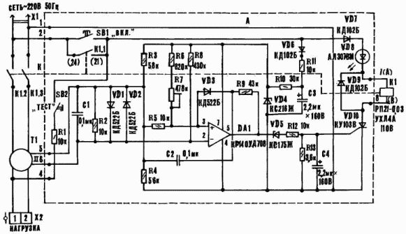

Электрическая схема одного из серийных УЗО персональной защиты (см. рис.) не столь уж и сложна. «Сердцем» здесь служит обведённый пунктиром усилительно-преобразовательный орган «А». Источником его питания является однополупериодный выпрямитель на диоде VD6 с делителем напряжения на резисторах R10, R11 и сглаживающим фильтром С3. Стабильность напряжения обеспечивается стабилитроном VD5.
Работа схемы происходит следующим образом. На зажимы XI подают напряжение сети 220 В. При нажатии на кнопку SB1 операционный усилитель DA1 получает питание 15 В. Благодаря выбранной рабочей точке на выходе 6 устанавливается высокий уровень напряжения (+12 В). Через диоды VD3 и R12 он прикладывается к управляющему электроду тиристора VD10, который открывается. Тотчас же срабатывает реле К1, подключая нагрузку (защищаемый электроприбор) к сети, и блокирует контакты кнопки SB1. Включённый последовательно с реле светодиод VD8 загорается, сигнализируя включённое состояние УЗО.
При прикосновении человека к токопроводящим элементам или повреждении изоляции фазного провода на выводах 5,6 трансформатора Т1 появится напряжение, примерно пропорциональное току утечки. Оно тут же поступит на неинвертирующий вход 2 усилителя и переведёт DA1 из одного устойчивого состояния (открытого) в другое (закрытое). Напряжение на выводе 6 резко уменьшится. Стабилитрон VD5 закроется, а вслед за ним - и тиристор VD10.
Цепь VD3, R9, С2 фиксирует выключенное состояние усилителя DA1, а реле отпускает якорь, разрывая все свои контакты. Элементы C1, R2 ослабляют влияние помех на входные цепи УЗО. Что же касается диодов VD1, VD2, то они защищают схему от импульсных помех большой амплитуды. Резисторы R3-R5 образуют делитель напряжения на инвертирующий вход 3 усилителя. A R8 создает смещение на вход 2 и вызывает срабатывание УЗО при обрыве цепи обмотки II трансформатора Т1.
Резисторы R6, R7 создают цепь настройки УЗО на срабатывание при «появлении тока утечки на землю», 10 мА. Цепь R13, С4 защищает от помех тиристор VD10. Кнопкой SB2 при включённом УЗО создают режим, имитирующий утечку в 20-25 мА для проверки работоспособности УЗО.

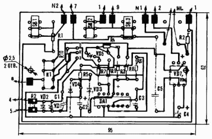

Для сборки схемы лучше воспользоваться печатной платой, выполненной из 1,5 мм фольгированного стеклотекстолита (см. рис.). Но можно остановить свой выбор и на «навесном» монтаже.
