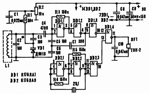

Принципиальная электрическая схема высокочувствительного самодельного металлоискателя

Принцип действия? Он основан на сравнении двух частот. Одна из них эталонная, а другая - изменяющаяся. Причём отклонения ее зависят от появления в поле высокочувствительной поисковой катушки металлических предметов. У современных металлоискателей, к которым можно вполне обоснованно отнести и рассматриваемую конструкцию, эталонный генератор работает на частоте, на целый порядок отличающейся от той, что возникает в поле поисковой катушки. В нашем случае эталонный генератор (см. принципиальную электрическую схему) реализован на двух логических элементах 3И-НЕ интегральной микросхемы DD2. Частота его стабилизирована и определяется кварцевым резонатором ZQ1 (1 МГц). Генератор же с изменяющейся частотой выполнен на первых двух элементах ИС DD1. Колебательный контур здесь образован поисковой катушкой L1, конденсаторами С2 и С3, а также варикапом VD1. А для настройки на частоту 100 кГц служит потенциометр R2, задающий требуемое напряжение варикапу VD1.
В качестве буферных усилителей сигнала используются логические элементы DD1.3 и DD2.3, работающие на смеситель DD1.4. Индикатором является высокоомный телефонный капсюль BF1. А конденсатор С10 используется как шунт для высокочастотной составляющей, поступающей от смесителя.
Конфигурация печатной платы приведена на соответствующей иллюстрации. А схема расположения радиоэлементов на стороне, обратной печатным проводникам, дана здесь другим цветом.
Металлоискатель питается от источника постоянного тока напряжением 9 В. А так как высокая стабилизация здесь не обязательна, используется батарея типа "Крона". В качестве фильтра успешно трудятся конденсаторы С8 и С9.
