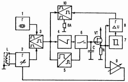

Чувствительность у прибора повышена за счёт выгодного использования (чёткой фиксации) зависимости длительности зондирующего импульса от интенсивности самих посылок с введением в поисковый генератор автоматической подстройки частоты (АПЧ). Причём дополнительных мер для стабилизации напряжения и температурной компенсации электронных блоков не потребовалось.
А предсказываемые скептиками «непримиримые противоречия» (мол, изменение частоты у поискового колебательного контура при попадании металла в рабочую зону несовместимо с нормальным функционированием системы АПЧ) разрешила сама практика. Оказалось, что при перемещении датчика над исследуемой поверхностью со скоростью 0,5-1 м/с схема прибора вовсе не вступает в конфликт с автоподстройкой частоты, имеющей значительную инерционность (большую постоянную времени).
Уже из анализа блок-схемы видно, что изготовить такой прибор заведомо сложнее, чем любой из прежних менее чувствительных аналогов, включая металлоискатели, опубликованные в № 8'85 и 4'96 журнала «Моделист-конструктор». Ведь у предлагаемой мною разработки, помимо стандартного набора из образцового кварцевого (1) и измерительного (2) генераторов, выносной катушки индуктивности L (поисковой рамки-датчика), смесителя (3) и звукового регистратора ВА (телефонного капсюля), - налицо новые, существенно улучшающие эксплуатационные характеристики, устройства. Это и интегратор (4), вырабатывающий пилообразный сигнал с амплитудой, пропорциональной управляющей частоте биений, и формирователь импульса записи (5), который совместно с ключом (6) и истоковым повторителем VT представляют собой аналоговое запоминающее устройство, фиксирующее пиковое напряжение с интегратора.
Не обходится металлодетектор без компаратора (7), обеспечивающего автоматический перевод электроники из зоны максимальной чувствительности в область регистрации биений «один к одному» (и наоборот), без специального генератора ГУН (8), преобразующего напряжение, сформированное на истоковом повторителе, в электрические колебания частотой 200-8000 Гц. а также без упомянутой выше оригинальной системы автоподстройки частоты АПЧ (9) с особым узлом, замедляющим реакцию прибора на чрезмерно резкое изменение управляющего напряжения- Имеется здесь и ряд других технических решений, среди которых, конечно же, нельзя не выделить «операционник» и спецсмеситель (10).

Как показывает практика, именно такой состав устройств при выбранном способе формирования звукового сигнала позволяет прослушивать обе частоты одновременно, существенно облегчая начальную настройку прибора на определённую чувствительность. И надёжность обеспечивается достаточно высокая. Даже в экстремальной ситуации, когда, скажем, поисковая рамка-датчик приближается к массивному металлическому предмету на расстояние, при котором разностная частота становится почти критической (70 Гц), сбоев в работе не возникает - в головных телефонах слышна только изменяющаяся частота биений.

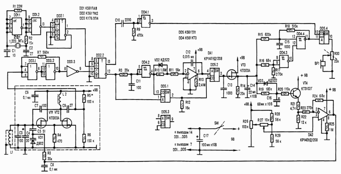

Теперь о частностях, нашедших своё отражение на принципиальной электрической схеме. Образцовый генератор выполнен на элементе DD1.1. Его частота стабилизирована кварцевым резонатором ZQ1, включённым в цепь положительной обратной связи. Для обеспечения возбуждения генератора при включении питания служит резистор R1. Имеющийся здесь же буферный элемент DD1.2 разгружает генератор, а также формирует сигнал с цифровыми уровнями. Резистор R2 определяет степень нагрузки и максимум мощности, рассеиваемой на кварцевом резонаторе.

Данный генератор может работать практически с любыми резонаторами при токе потребления 500-800 мкА. А идущий за ним делитель частоты на два (элемент DD2.1) формирует сигнал с симметричным меандром, необходимый для нормальной работы смесителя.
Измерительный генератор собран по схеме несимметричного мультивибратора (транзисторы VT1 и VT2). Выход на режим самовозбуждения обеспечивает цепь положительной обратной связи на конденсаторе С7. Частотозадающими элементами служат С3 - С5, VD1 и поисковая катушка-датчик L1. Причём генерация осуществляется в пределах от 500 кГц до 700 кГц, в зависимости от имеющегося кварцевого резонатора.

Выдаваемый измерительным генератором синусоидальный сигнал, имея амплитуду 1 - 1,2 В, поступает через разделительный конденсатор С9 на триггер DD3.2, который формирует прямоугольные импульсы с цифровыми уровнями и скважностью 2. R5R6 - делитель, необходимый для нормальной работы этого участка схемы. Ну a DD3.3 выполняет роль буферного каскада. Сигнал с него подается на смеситель (Т-триггep DD2.2). Туда же поступает частота от делителя образцового генератора.
Особенности работы DD2.2 таковы, что если на входы С и D этого логического элемента приходят две импульсные последовательности, близкие по частоте, то на выходах формируется сигнал разностной частоты со строго симметричным меандром. Причём все, снимаемое с вывода 12 смесителя, имеет форму, представленную на рисунке 2а.
Прямой, а также задержанный (рис. 26) проинвертированный (благодаря цепи R8C11 и элементу DD4.2) сигналы суммируются на ключе DD5.1, выполняющем роль логического И/ИЛИ с формированием коротких положительных импульсов записи (рис. 2в) для работы аналогового запоминающего устройства (DD5.2, С13. VT3). Но это ещё не все. Снимаемый с выхода DD4.2 сигнал приходит на интегратор, выполненный по классической схеме с использованием VD2, R10 - R11, DA1, C12. Резистор R11 ограничивает ток перезаряда конденсатора С12, разгружая выход элемента DD4.2.
Проинтегрированный сигнал (рис. 2г) через ключ DD5.2. которым управляют импульсы с DD5.1, подается на запоминающую ёмкость С13, где формируется и до нового цикла записи удерживается с высокой точностью напряжение, равное пиковому значению того, что поступает от интегратора (рис. 2д). Конденсатор С14 сглаживает эффект типа «ступенька», который может возникнуть при резкой смене частот биений (рис. 2е).
С истокового повторителя сигнал поступает на компаратор DD4.3, ГУН (генератор, управляемый напряжением) и в цепь петли АПЧ. Делитель R21R22 совместно с R23 и R24 обратной связи сужают диапазон управляющего напряжения до амплитуды 1,2 В. Операционный усилитель DA2 сравнивает полученное с тем, что задано делителем R26R29, и формирует напряжение управления варикапом VD1.
Резистором R26 можно устанавливать начальную точку захвата АПЧ (чувствительность) грубо, a R27 - точно. Более того, при перемещении движка R26 в сторону крайнего (верхнего либо нижнего по схеме) положения легко выходить из зоны захвата АПЧ (±300 Гц), осуществляя режим с частотой биений «один к одному», что делает работу с прибором более гибкой.
Для уяснения особенностей функционирования узла, замедляющего реакцию АПЧ на резкое изменение частоты биений, предположим, что на базе транзистора VT4 имеется, к примеру, некоторое установившееся Uб. Допустим также, что в какой-то момент происходит резкое изменение частоты биений и, соответственно, напряжения на С14. Исправная схема нашего металлодетектора обязательно отзовётся на такую «вводную»» адекватным отклонением Uб транзистора VT4 от прежнего значения (благодаря большим номиналам R19, R20 и С16). А вот ответом на плавное изменение частоты биений непременно будет реакция в виде медленного изменения названных напряжений.
Когда в зону чувствительности поисковой рамки-датчика попадает металлический предмет и находится там относительно долго, на базе VT4 устанавливается напряжение, которого обычно хватает для возврата на заданный частотный режим. Но при резком отводе датчика в сторону ситуация изменяется, Uб транзистора VT4 не сможет быстро вернуться на предыдущий уровень. То есть создаются условия для перехода через «0» (возникновения положительной обратной связи). Чтобы последнее исключить, введено шунтирование R19 диодом VD3, через который происходит быстрый разряд ёмкости С16 (возврат Uб на установленный уровень).
Фактически АПЧ имеет (в зависимости от того, в какую сторону происходит изменение частоты биений) две постоянные времени. А так как особое выполнение датчика практически нивелирует влияние ферромагнитных свойств обнаруживаемых предметов на увеличение fпоискового генератора то и АПЧ, и прибор в целом работают во всех режимах весьма корректно. ГУН (DD4.4, и R18, С15) преобразует напряжение, изменяющееся с частотой биений, в частоту. А настроенный с помощью делителя R16R17 компаратор DD4.3 разрешает ему это делать в зоне максимальной чувствительности.
Частота ГУН поступает на вход А смесителя (ключ DD5.4). На вход СО приходят от логического элемента DD4.1 и разностная fбиений, и сформированный дифференцирующей цепью C10R9 (для лучшего звучания головных телефонов, уменьшения потребляемой мощности) короткий отрицательный импульс. В результате на выходе смесителя присутствует или промодулированная частота ГУН, или только частота биений. Причём переход с одного режима на другой схема выполняет автоматически. Переменный резистор R30 служит нагрузкой и регулятором громкости, а совмещённый с ним SA1 - выключателем электропитания.

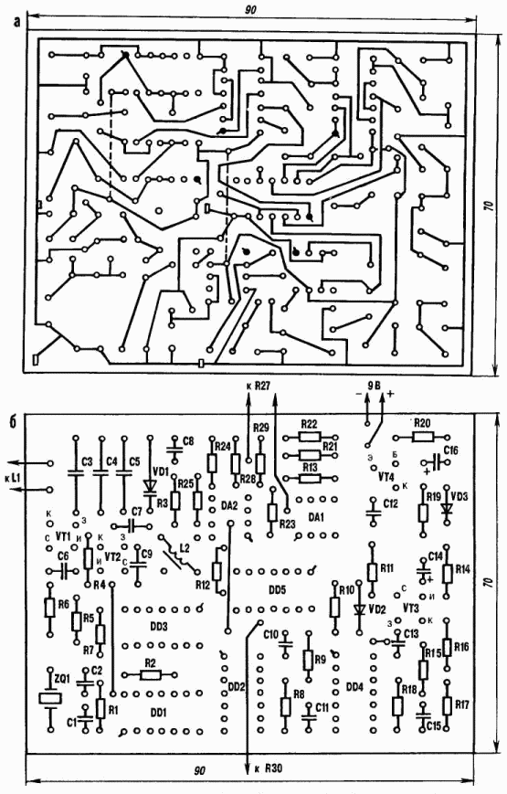

Как и другие аналоги (включая опубликованные в «Моделисте-конструкторе» № 8'89 и 4'96), почти весь металлодетектор смонтирован на печатной плате из односторонне фольгированного стеклотекстолита. Поисковый генератор помещён в экранирующую коробку из жести. За габариты платы вынесены лишь регулировочные сопротивления R26, R27, R30, гнезда подключения источника питания и головных телефонов, а также рамка-датчик.

Топология печатной платы
