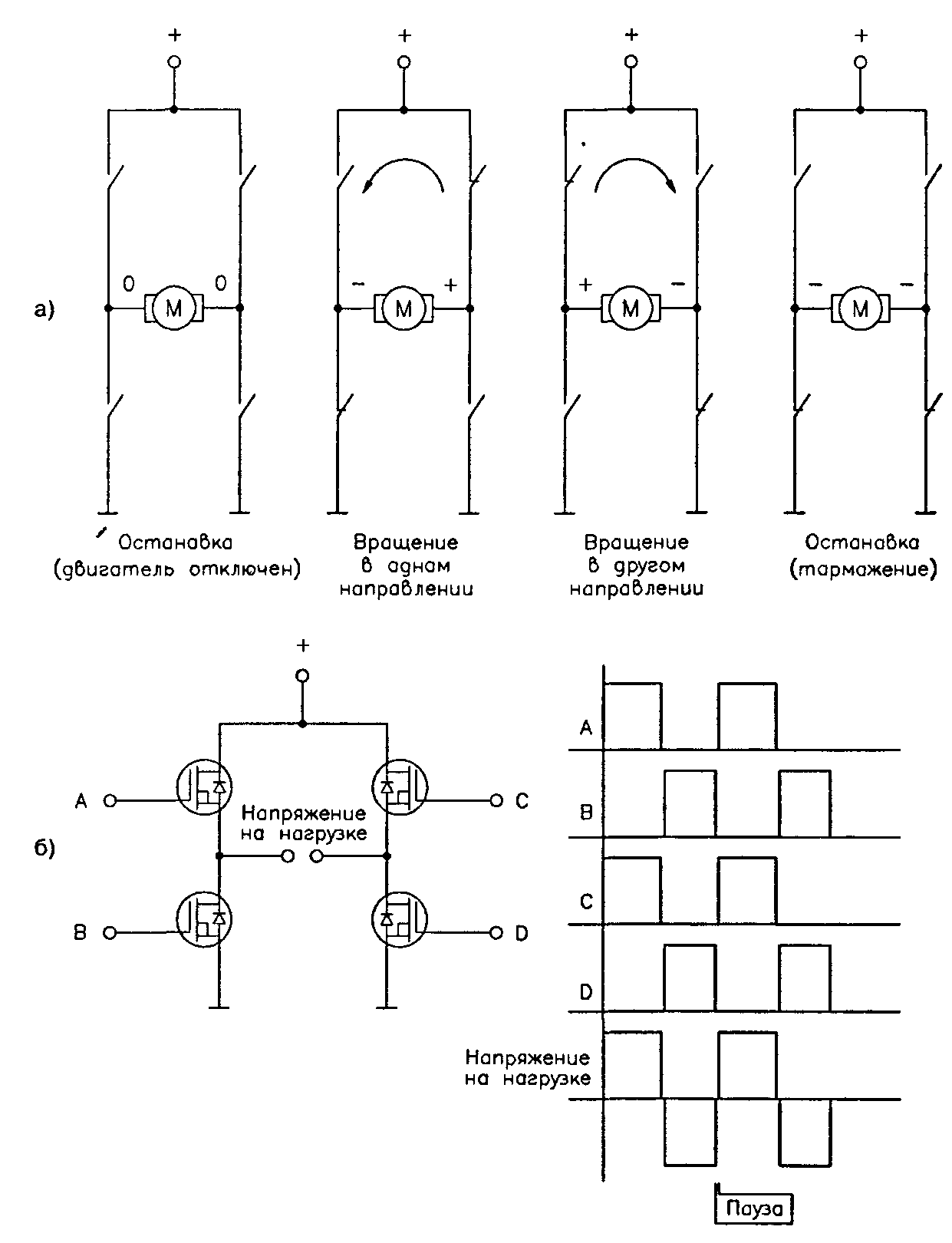

Полная мостовая схема управления двигателем постоянного тока (Н-образный мост) содержит четыре выключателя, соединенных последовательно-параллельно. Широко распространен электронный вариант моста, где обычно используются транзисторы, работающие в режиме переключения. Такая схема часто служит для управления двигателем постоянного тока и позволяет изменять скорость и направление вращения.
Схема, приведенная на рис. 1 а, иллюстрирует управление двигателем, который можно привести в одно из четырех различных состояний: вращения в одном или в другом направлении, отключения и принудительной остановки (торможения). Последний вариант осуществляется путем одновременного замыкания двух нижних выключателей. В результате происходит закорачивание обмотки двигателя. Схема часто используется для управления двигателями в радиоуправляемых моделях. Последовательность сигналов должна быть достаточно точной: нужно избежать одновременного замыкания двух переключателей в одной ветви, что привело бы к закорачиванию источника питания. Чтобы выполнить это условие, для формирования управляющих сигналов обычно применяется специальное устройство. Путем периодического прерывания тока в ветвях моста можно изменять среднее значение тока, протекающего через двигатель, а следовательно, и скорость его вращения.
Другим интересным примером использования полной мостовой схемы является генерация импульсного сигнала, у которого полный перепад уровней равен удвоенной величине напряжения источника питания (рис. 1 б).
Рис. 1. Мостовая схема управления вращением двигателя
Для решения этой задачи периодически чередуют токи в двух противоположных ветвях, выполняя вышеуказанное условие. В зависимости от типа нагрузки, включенной на выходе моста (индуктивной или емкостной), время паузы в подаче сигналов подбирают так, чтобы ток успевал снизиться до прихода сигнала противоположной полярности. Описанная схема может использоваться для подачи сигнала повышенного напряжения на громкоговоритель или в выходных каскадах инвертора.
В качестве переключающих элементов все чаще применяются МОП транзисторы благодаря малому току, потребляемому по цепи управления. Однако переключение мощных транзисторов является непростой задачей, поскольку для этого необходимо располагать управляющим напряжением порядка 10 В относительно истока, который в данном случае является точкой с плавающим потенциалом. Есть несколько возможных решений данной проблемы, в частности подача управляющего сигнала через трансформатор, использование источника питания с незаземленным выходом или применение специализированных схем.
