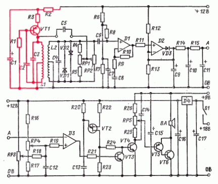

Рис. 15.2. Электрическая схема металлоискателя. Передатчик показан красным цветом.
Принципиальная электрическая схема металлоискателя представлена на рис. 15.2. Передатчик, состоящий из транзистора VT1 и связанных с ним элементов, возбуждает колебания в катушке L1. Сигналы, поступающие на катушку L2, затем усиливаются микросхемой D1 и выпрямляются микросхемой D2, включенной по схеме амплитудного детектора. Сигнал с детектора поступает на конденсатор С9 и сглаживается фильтром низких частот, который состоит из резисторов R14, R15 и конденсаторов С10 и С11 Затем сигнал поступает на вход схемы сравнения D3, где сравнивается с опорным напряжением, устанавливаемым переменными резисторами RP3 и RP4. Переменный резистор RP4 служит для быстрой и грубой настройки, a RP3 обеспечивает точную регулировку опорного напряжения. Генератор, собранный на транзисторе с одним переходом VT2, работает в непрерывном режиме, однако сигнал, вырабатываемый им, поступит на базу транзистора VT4 только тогда, когда закроется транзистор VТ3, так как, находясь в открытом состоянии, этот транзистор шунтирует выход генератора. При поступлении сигнала на вход микросхемы D3 напряжение на ее выходе уменьшается, закрывается транзистор VТЗ и сигнал от транзистора VТ2 через транзистор VТ4 и регулятор громкости RP5 поступает на выходной каскад и громкоговоритель.
В схеме используются два источника питания, что устраняет возможность возникновения любой обратной связи выхода схемы к ее чувствительному входу. Основная схема питается от батареи напряжением 18В, которое с помощью микросхемы D4 понижается до стабильного напряжения 12В. При этом снижение напряжения батареи во время работы схемы не вызывает изменения настройки. Выходные каскады питаются от отдельного источника питания напряжением 9В. Требования по потреблению мощности довольно низкие, поэтому для питания устройства можно использовать три аккумуляторные батареи. Батарея питания выходного каскада не требует специального выключателя, так как в отсутствие сигнала выходной каскад не потребляет тока.

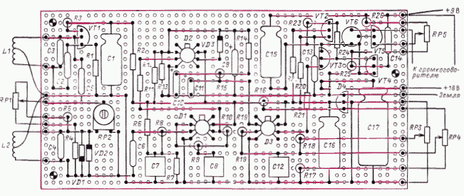

Рис. 15.3. Фольгированная сторона платы
Металлоискатель - довольно сложное устройство, поэтому сборку схемы следует проводить покаскадно с тщательной проверкой каждого каскада. Схему монтируют на плате, на которой имеются 24 медные полоски по 50 отверстий в каждой с шагом 2,5 мм. Прежде всего в полосках делают 64 разреза, как показано на рис. 15.3, и высверливают три установочных отверстия. Затем на обратной стороне платы устанавливают 20 перемычек, штыри для внешних соединений, а также два штыря для конденсатора С5 (рис. 15.4). Затем устанавливают конденсаторы С16, С17 и микросхему D4. Эти элементы образуют источник питания с напряжением 12В. Проверка этого каскада осуществляется путем временного подключения батареи напряжением 18В. При этом напряжение на конденсаторе С 16 должно составлять 12±0,5В. После этого проводится монтаж элементов выходного каскада: резисторов R23-R26, конденсаторов С14 и С15 и транзисторов VT4-VT6. Следует учесть, что корпус транзистора VТ6 соединен с его коллектором, поэтому контакт корпуса с соседними элементами и перемычками недопустим. Так как выходной каскад при отсутствии сигнала не потребляет тока, его проверяют временным подсоединением громкоговорителя, переменного резистора RP5 и батареи напряжением 9В.
Рис. 15.4. Расположение элементов на плате
Затем устанавливают резисторы R20-R22 и транзистор VT2, образующие генератор звуковых сигналов. При подключении двух источников питания в динамике прослушивается звуковой фон, меняющийся с изменением положения ручки регулятора громкости. После этого на плате монтируют резисторы R16-R19, конденсатор С12, транзистор VТЗ и микросхему D3. Работа схемы сравнения проверяется следующим образом. К измерительному входу D3 подключают переменные резисторы RP3 и RP4. Этот вход образуется с помощью двух резисторов сопротивлением 10 кОм, один из которых подключается к положительной шине питания +12В, а другой - к нулевой шине. Вторые выводы резисторов подсоединяют к выводу 2 микросхемы D3. Перемычка от этого вывода служит временной точкой соединения. При грубой настройке (включены обе батареи), которая осуществляется переменным резистором RP4, в определенном его положении происходит срыв звукового сигнала, в то время как при точной настройке переменным резистором RP3 должно осуществляться плавное изменение сигнала вблизи этого положения. При выполнении этих условий приступают к установке резисторов R6-R15, конденсаторов С6-С11, диода VD3 и микросхем D1 и D2.
Включив источник питания, сначала проверяют наличие сигнала на выходе микросхемы D1 (вывод 6). Он не должен превышать половины значения напряжения источника питания (приблизительно 6 В). Напряжение на конденсаторе С9 не должно отличаться от напряжения выходного сигнала этой микросхемы, хотя наводки от сети переменного тока могут вызвать небольшое увеличение этого напряжения. Касание пальцем входа микросхемы (основания конденсатора С6) вызывает увеличение напряжения из-за повышения уровня шумов. Если регуляторы настройки находятся в положении, при котором звуковой сигнал отсутствует, касание пальцем конденсатора С6 приводит к появлению и исчезновению этого сигнала. На этом предварительная проверка работоспособности каскадов заканчивается.
Окончательная проверка и настройка металлоискателя проводятся после изготовления катушек индуктивности. После предварительной проверки каскадов схемы на плате устанавливаются остальные элементы за исключением конденсатора С5. Переменный резистор RP2 временно устанавливается в среднее положение. Внутренняя разводка схемы показана на рис. 15.5. Плата крепится к L-образному алюминиевому шасси через пластмассовые шайбы (для устранения возможности короткого замыкания) с помощью трех винтов. Шасси закрепляется в корпусе пульта управления двумя болтами, удерживающими два зажима, предназначенные для крепления корпуса пульта к штанге искателя. Боковая сторона шасси обеспечивает фиксацию источников питания в корпусе. При сборке пульта следует убедиться, что выводы переключателя на обратной стороне переменного резистора RP5 не касаются элементов платы. После высверливания прямоугольного отверстия приклеивается динамик.
