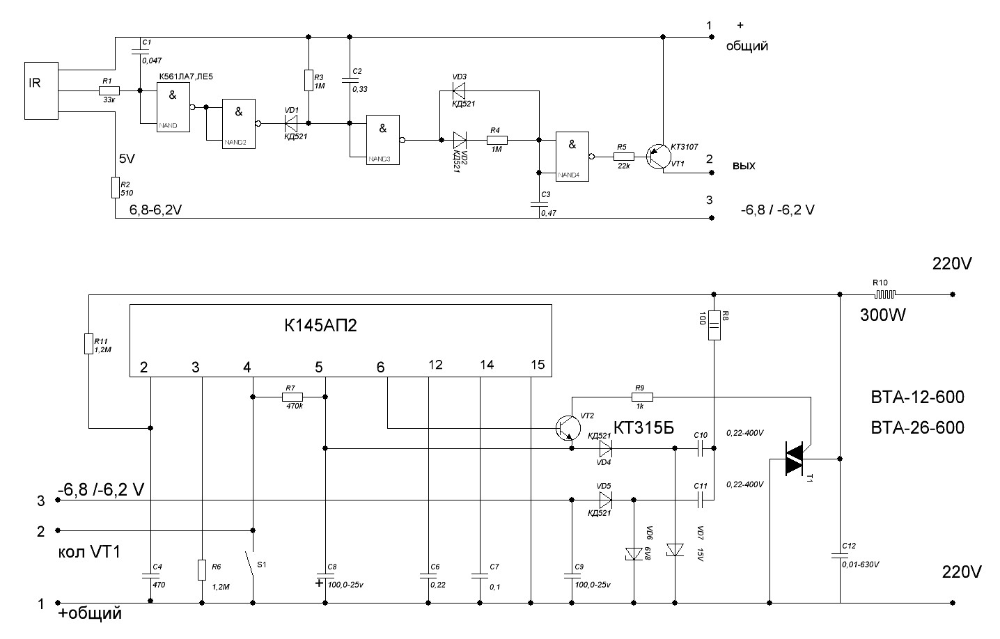

При помощи данного устройства можно включать-выключать освещение а также регулировать его яркость.
Устройство собрано на специализированной микросхеме К145АП2. Устройства с применением этой микросхемы уже рассматривались на нашем сайте (например статья Сенсорный выключатель), но данная схема имеет небольшую особенность- она дополнена фотоприемником и поэтому имеет дополнительную функцию- возможность регулировки при помощи пульта ДУ.
Пульт можно применить от любой бытовой электроники.
В качестве фотоприемника (по схеме он обозначен IR) применен специализированный от бытовой радиоаппаратуры.
 Выходной ключ выполнен на симисторе BTA-12-600 что позволяет управлять нагрузкой до 300 Ватт.
Если схема собрана правильно и из заведомо исправных деталей то в настройке она не нуждается.
