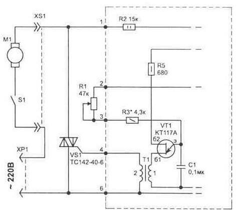

Схема устройства плавного включения электроинструмента
устройство плавного пуска электроинструмента схема
Схема обеспечивает плавный пуск мотора, а также плавную регулировку скорости в широких пределах. Кроме того, данная схема практически не имеет инерционности, т.е. при повторном включении сразу после отключения выходное напряжение все равно будет постепенно плавно возрастать.
Устройство выполняется в виде отдельной приставки, через которую питается электроинструмент. Это позволяет сделать его универсальным - обеспечивается возможность подключения нагрузки.
Ключевым элементом в ней является мощный оптрон VS1. При отсутствии его можно заменить на симистор немного переделав высоковольтную часть схемы
