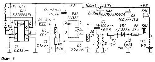

Задающий генератор, собранный на таймере DA1 (см. схему на рис. 1), вырабатывает прямоугольные импульсы частотой 300 Гц и скважностью 2. ФНЧ R3C2R4R5 выделяет первую гармонику колебаний, что позволяет повысить точность измерения. Регулятором уровня сигнала — подстроечным резистором R5 — устанавливают оптимальный режим измерительного трансформатора Т1. Амплитуда сигнала на выходе УЗЧ DA2 примерно 0,5 В.
Ш-образные пластины измерительного трансформатора собраны встык, однако без пакета замыкающих пластин. Роль магнитного замыкателя здесь играет металлическая основа, на которую нанесено исследуемое лакокрасочное покрытие. Чем оно толще, тем больше немагнитный зазор в магнитопроводе измерительного трансформатора. Большему зазору соответствует меньшая связь между обмотками, следовательно, меньшее напряжение на вторичной обмотке трансформатора. Цепь R6C4 — дополнительный фильтр, устраняющий ВЧ составляющие сигнала. Конденсатор С5 — разделительный.
Микроамперметр РА1 показывает выпрямленный диодом VD1 ток вторичной обмотки трансформатора. Стабилизатор напряжения DA3 позволяет сохранять стабильность коэффициента усиления УЗЧ DA2 при изменении степени разряженности батареи питания GB1. Резистор R8 и кнопочный переключатель SB2 позволяют периодически проверять напряжение батареи.
Измерение проводят при нажатой кнопке SB1.

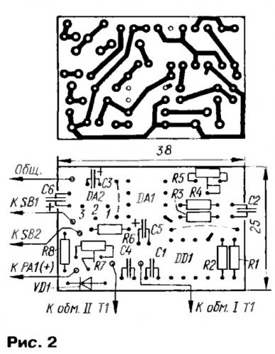

Детали прибора размещены на печатной плате (рис. 2), выполненной из фольгированного с одной стороны стеклотекстолита толщиной 1 мм.
Все постоянные резисторы — МЛТ-0,125, подстроечные — СПЗ-276. Конденсаторы С1, С2, С4 — КМ-6 (или К10-17, К10-23), конденсаторы СЗ, С5, С6 — К50-35. Микроамперметром РА1 служит указатель уровня записи от магнитофона "Электроника-321" (сопротивление рамки 530 Ом, ток полного отклонения стрелки — 160 мкА).
Трансформатор Т1 намотан на магнитопроводе Ш5Х6 (использован выходной или согласующий трансформатор от карманных приемников), первичная обмотка содержит 200 витков провода ПЭЛ 0,15, вторичная — 450 витков такого же провода. Потребуются только Ш-образные пластины. Их при сборке смазывают эпоксидным клеем, после высыхания клея торцы пакета выравнивают бархатным напильником. Трансформатор вклеивают изнутри в прямоугольное отверстие в коробке прибора так, чтобы рабочие торцы магнитопровода выступали за пределы коробки на 1...3 мм.
Таймер КР1006ВИ1 можно заменить на LM555, а стабилизатор КР1157ЕН502А — на 78L05.
