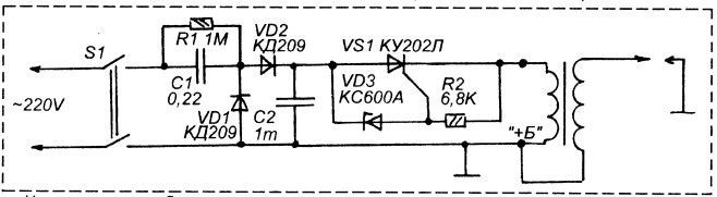

Электронными спичками принято называть устройства для поджигания горелок в бытовых газовых плитах: при срабатывании они создают высоковольтную искру, которая, в результате и поджигает газ.
Основная проблема в изготовлении таких устройств- это высоковольтная катушка. Изготовить ее самостоятельно достаточно проблематично- кроме того что она содержит большое количество витков, она еще должна иметь достаточно хорошую изоляцию- ведь речь идет о высоковольтном разряде в несколько килоВольт.
В данной схеме предложено использовать высоковольтную катушку от системы зажигания отечественного автомобиля- она вырабатывает напряжение до 20 кВ и способна создавать искру до 10- 15 мм.
