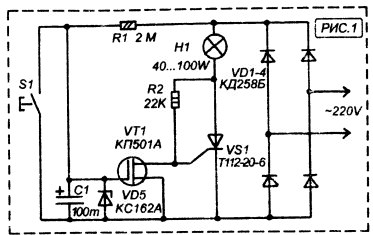

Схема первая
Время включения света здесь составляет примерно около 1 минуты и это идеальный вариант для прихожей- этого времени вполне достаточно для того чтобы встретить гостей или наоборот- выйти из дома и запереть за собой дверь.

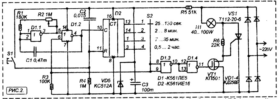

Схема вторая
Эта схема немного более сложная, но и функций здесь побольше- она позволяет регулировать время включения освещения. Такой вариант более приемлем для складских помещений и поэтому в ней предусмотрен мощный тиристор типа Т112-20-6 позволяющий коммутировать мощные осветительные устройства.
