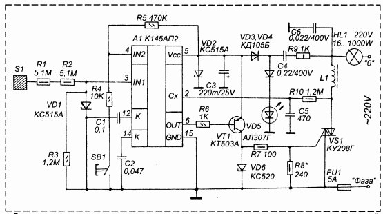

Данный регулятор позволяет производить регулировку мощности при помощи сенсорного воздействия (то есть просто касанием пальцем датчика). Схема сенсорного регулятора показана на рисунке.
Устройство выполнено на специализированной микросхеме типа К145АП2, представляющей собою формирователь импульсов для управления силовым тиристорным ключом. Алгоритм работы микросхемы такой: при одиночном резком касании сенсорного датчика происходит резкое открытие или закрытие семистора (в зависимости от исходного состояния ). Если дотронуться до сенсора и удерживать палец, то тогда происходит плавное изменение степени открывания симистора сначала от минимума до максимума, а затем наоборот, а для установки необходимой яркости свечения достаточно просто в нужный момент убрать палец.
