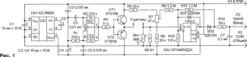

Принципиальная схема приставки- солемера изображена на рис. 1
Приставка-солемер схема
Как видно, собрана приставка всего на двух микросхемах и двух транзисторах. На микросхеме ICL7660A (DA1) выполнен преобразователь полярности напряжения. Разно-полярное напряжение необходимо для того, чтобы через электроды датчика протекал переменный ток.
На ОУ DA2.1 собран генератор разно-полярных симметричных прямоугольных импульсов с частотой следования около 170 Гц. Усиливает этот сигнал усилитель тока на транзисторах VT1, VT2, в эмиттерную цепь которых включен датчик проводимости, токоизмерительный резистор R6 и термистор RK1, частично компенсирующий зависимость проводимости воды от температуры.
Переменное напряжение с токоизмерительного резистора поступает на неинвертирующий входОУ DA2.2, выполняющего функции однополупериодного выпрямителя и неинвертирующего усилителя с коэффициентом усиления около 12. Для компенсации напряжения смещения нуля этого ОУ на инвертирующий вход через резистор R9 подается напряжение с резистивного делителя R5R7R8.
Чтобы на табло мультиметра не индицировался знак "минус", выходное напряжение приставки должно быть положительным. Поскольку напряжение питания положительной полярности стабилизировано внутренним стабилизатором микросхемы ICL7106 мультиметра, а стабильность напряжения отрицательной полярности невысока, ОУ DA2.2 включен неинвертирующим усилителем. Отфильтрованное цепью R12C7 напряжение поступает на вход мультиметра, включенного на измерение постоянного напряжения. Измеренному мультиметром напряжению в милливольтах соответствует общая минерализация в миллиграммах на литр.

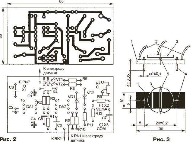

Все элементы устройства, за исключением датчика и термистора, размещены на плате из фольгированного стеклотекстолита (рис. 2).
Плата рассчитана на применение постоянных резисторов МЛТ, подстроечного СП5-2, оксидных конденсаторов К50-16 (С1, С2, С4), остальные конденсаторы — практически любые керамические низковольтные. Штыри разъемов Х1—ХЗ, с помощью которых приставку подключают к соответствующим гнездам мультиметра, припаивают со стороны печатных проводников.
Вместо микросхемы ICL7660A допустимо использовать ICL7660 или отечественный аналог КР1168ЕП1. ОУ КР1446УД2А заменим любым из этой группы, а также КР1446УД4А— КР1446УД4В, однако потребляемый приставкой ток в последнем случае возрастет. Возможно применение ОУ КР1446УДЗА—КР1446УДЗВ, но у них иная "цоколевка", поэтому потребуется корректировка печатной платы.
Во время монтажа ОУ необходимо соблюдать осторожность: как и другие КМОП-микросхемы, они нередко выходят из строя от воздействия статического электричества.
Транзисторы указанных на схеме серий можно заменить любыми маломощными соответствующей структуры. Диоды — любые маломощные импульсные, например, серий КД521 или КД522. В приставке применен термистор ММТ-9, однако подойдет практически любой с отрицательным ТКС и сопротивлением приблизительно от 620 до 750 Ом.
Чертеж датчика показан на рис. 3. Он состоит из основания 1 — пластины из фольгированного стеклотекстолита толщиной 2,5...3 мм и собственно датчика — двух металлических штырей 4 с антикоррозионным покрытием (удобно использовать посеребренные или позолоченные штыри подходящего диаметра от разъемного соединителя). Отверстия в основании необходимо сверлить на сверлильном станке и с таким расчетом, чтобы штыри в них вставлялись плотно (это обеспечит их параллельность). Закрепляют штыри пайкой к фольге. Затем примерно в середине основания, параллельно короткой стороне, к фольге большей площади припаивают отрезок луженого провода 5 диаметром 0,6...0,8 мм и длиной, чуть меньшей диаметра термистора 3. Последний закрепляют пайкой к выступающим за края основания концам отрезка, после чего к его второму выводу и обеим площадкам фольги припаивают гибкие многожильные изолированные провода 2. В завершение все неизолированные токопроводящие поверхности (основания штырей, проводов, термистора) со стороны фольги покрывают водостойким лаком или клеем.
При использовании термистора другого типа размеры и число площадок фольги основания, возможно, придется изменить, главное, чтобы термистор был надежно припаян к фольге. Следует помнить, что от качества изготовления датчика зависит точность измерений, поэтому диаметр штырей, длина их выступающих из основания частей и расстояние между ними должны быть выдержаны в указанных на рис. 3 пределах.
В налаживании прибор не нуждается. Единственное, что надо сделать, — это подключить его к мультиметру, включенному на пределе измерения напряжения 2000 мВ, и подстроечным резистором R7 установить нулевые показания. Для проверки к контактам датчика подсоединяют резистор сопротивлением 1,5 кОм: мультиметр должен показать напряжение около 1000 мВ.
При работе с прибором следует помнить, что термистор обладает тепловой инерцией, поэтому отсчитывать показания можно только спустя 1... 1,5 мин после погружения датчика в воду (когда они перестанут изменяться).
