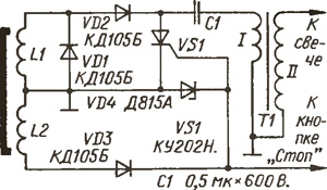

После описанного ниже ремонта блок станет тринисторно-конденсаторным. Его схема широко известна (см. рисунок). От прежнего блока использованы высоковольтный трансформатор Т1, генераторная катушка L1, катушка—датчик зажигания L2 и конденсатор С1.
При вращении маховика с магнитами в катушке L1 индуцируется переменный ток напряжением около 400 В. Его выпрямляют диоды VD1, VD2. Пульсирующее напряжение заряжает конденсатор С1.
В определенный момент периода вращения маховика в датчике L2 появляется импульс тока, который, пройдя через диод VD3, открывает тринистор VS1. В результате через первичную обмотку катушки зажигания Т1 протекает разрядный импульс тока конденсатора С1, а во вторичной — возникает импульс высокого напряжения, вызывающий искровой разряд в запальной свече в цилиндре двигателя.

Диоды VD1 и VD2 припаивают непосредственно к освободившимся выводам таким образом, чтобы после установки на место маховика он не задевал за детали и проводники. Тринистор VS1 и стабилитрон устанавливают на небольшой планке из стеклотекстолита или гетинакса и помещают ее в прочную коробку подходящих размеров. Коробку крепят винтами на корпусе бензопилы и соединяют с блоком тремя проводами в надежной изоляции. Провода пропускают в три отверстия диаметром 4 мм, которые нужно просверлить в корпусе двигателя вблизи блока зажигания.
Экспериментами установлено, что тринисторы КУ202Н устойчиво работают в зимних условиях при температуре вплоть до -40 °С. Стабилитрон Д815А можно заменить на Д815Б или Д815В. Диоды — любые из серии КД105 или другие на прямой ток и обратное напряжение не менее 100 мА и 400 В соответственно.
Если потребовалось заменить конденсатор С1, то вместо него подойдет любой бумажный или пленочный емкостью 0,5... 1 мкФ на напряжение не менее 600 В.
