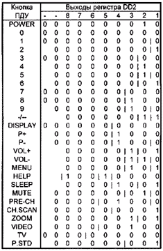

Коды команд ПДУ названного выше телевизора приведены в таблице. В ней применены такие обозначения: "0" - короткая пачка; "1" - длинная пачка; "|" - длинная пауза. Короткие паузы не указаны, поскольку во всех случаях между пачками есть какая-либо пауза. Приведены части команд, следующие за первыми тремя пачками, они содержат от 8 до 10 пачек импульсов. В таблице эти пачки выровнены по концам - так, как после приема они располагаются в сдвигающем регистре приемника команд.
