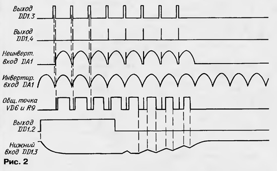

Рассмотрение работы термостабилизатора начнем с момента, когда тринис-тор VS1 открыт. Временные диаграммы, отражающие работу устройства, показаны на рис. 2. Выпрямленное диодами VD1 —VD4 напряжение сети создает пульсирующий ток через нагревательный элемент Rн паяльника и резисторы R1 и R2. Значение этого тока определяет в основном сопротивление Rн, так как оно значительно больше, чем R1+R2. При этом напряжение на неинвертирующем входе ОУ DA1 имеет амплитуду около 3 В.
Компаратор, выполненный на операционном усилителе DA1, сравнивает это напряжение с напряжением, снимаемым с движка переменного резистора R4. На выходе компаратор формирует прямоугольные импульсы, длительность которых зависит от того, насколько напряжение на резисторах R1 и R2 превышает напряжение, снимаемое с движка резистора R4.
По мере разогревания паяльника ток через его нагреватель уменьшается, следовательно, уменьшается падение напряжения на резисторах R1 и R2 и импульсы на выходе компаратора становятся короче. Компаратор DA1 управляет работой транзистора VT1. Стабилитрон VD6 необходим для закрывания транзистора на время низкого уровня на выходе компаратора.
Когда транзистор VT1 закрыт, конденсатор СЗ заряжается через резисторы R11 и R12. Напряжение высокого уровня на выходе компаратора открывает транзистор VT1, и конденсатор СЗ разряжается через резистор R12. Таким образом, напряжение на этом конденсаторе зависит от скважности импульсов на выходе компаратора. До тех пор, пока напряжение на конденсаторе меньше порога переключения элемента DD1.3, разрешена работа выходного узла.
В моменты, когда сетевое напряжение близко к нулю, элемент DD1.3 формирует прямоугольные импульсы. Дифференцирующая цепь C4R14 и элемент DD1.4 укорачивают эти импульсы, а эмиттерный повторитель на транзисторе VT2 усиливает их по току. В начале полупериода сетевого напряжения они открывают тринистор VS1.
По мере увеличения температуры паяльника уменьшается амплитуда напряжения на резисторах R1 и R2 и в некоторый момент длительности импульсов на выходе компаратора станет недостаточно для разрядки конденсатора до порога переключения логического элемента DD1.3. В результате выходной узел отключит паяльник.
В таком состоянии устройство могло бы находиться неограниченно долго. Но для контроля температуры необходимо протекание тока через нагревательный элемент, поэтому в термостабилизатор введен генератор на элементах DD1.1 и DD1.2. Он формирует импульсы длительностью около 0,1...0,2 с и частотой примерно 1 Гц.
Импульсы с выхода генератора через резистор R10 поступают на базу транзистора VT1 и открывают его, конденсатор СЗ разряжается и выходной узел подает напряжение на паяльник. Если за время паузы паяльник успел хоть немного остыть, то после спада импульса генератора не будет происходить отключения паяльника до тех пор, пока температура жала не поднимется до заданной.

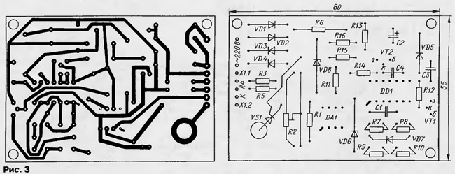

Термостабилизатор собран на печатной плате из фольгированного стеклотекстолита толщиной 1 мм. Чертеж платы показан на рис. 3. Плату устанавливают в прочную коробку из изоляционного материала. На переднюю панель выводят ручку переменного резистора R4 и гнезда Х1. Пластиковая ручка резистора R4 должна быть механически и электрически прочной. Следует помнить, что все детали устройства находятся под напряжением сети.
